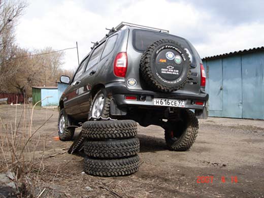

Ход задней подвески
Шниваход

Dr.Rust писал(а):
Шниваход, приглашаю поставить новую весрсию А-рычага....
3. Соболь......по OFFу ВСЁ :smile_cool:
А как бы такой наборчик и в Тулу на бета-тестирование... за наличный расчет разумеется :smile_wink: - черкни плс в личку условия...
ЗЫ - как я понял убирается только задний короффкинский лифт ?
Glu писал(а):
У меня они явно сдвинуты вперед, из за этого (ИМХО) пружины в крайних положениях слегка цепляют за отбойник. Как у тебя стало?
В моем случае - "корффка" - цепляние за отбойник имеет место быть тоже... но по мнению мну и тульского мастера - не из-за сдвига колес вперед а из за изменения поперчных углов - обойма отбойника трет по пружинам - практически перпендикулярно ступице трение получается... не смертельно но на слух кране неприятно ;( - предварительно бум лечить подрезом обоймы болгаркой.
ЗЫ - а не секрет если ты самоблоки чьй ставил ? Только взад ? И как общие ощущения в гоВне ?

А что если механизьм Уатта (параллелограмм Ватта) поставить...

n.e.w.s., сложно в исполнении - куча лишних тяг и шарниров.
Механизм Уатта больше подходит для ралли, чем для трофи :

Holg, Самоблок тольяттинский, в заде........ Вперед не ставил, т.к. мешает на асфальте - на охоту ездить далеко. После установки: на асфальте - нет разницы вообще, в говнах эффект ощутился сразу, даже машину посадил, полез туда, где вообще не проехать - самоуверенность зашкалила (ну и каниаг....:smile_nod:)). На "Бабре" покажу............

я видел уже такое хотелось бы чертежи
и ещё я видел как передок подняли швелер варивари кароче нива ещё подялась приблизительно 20 см
