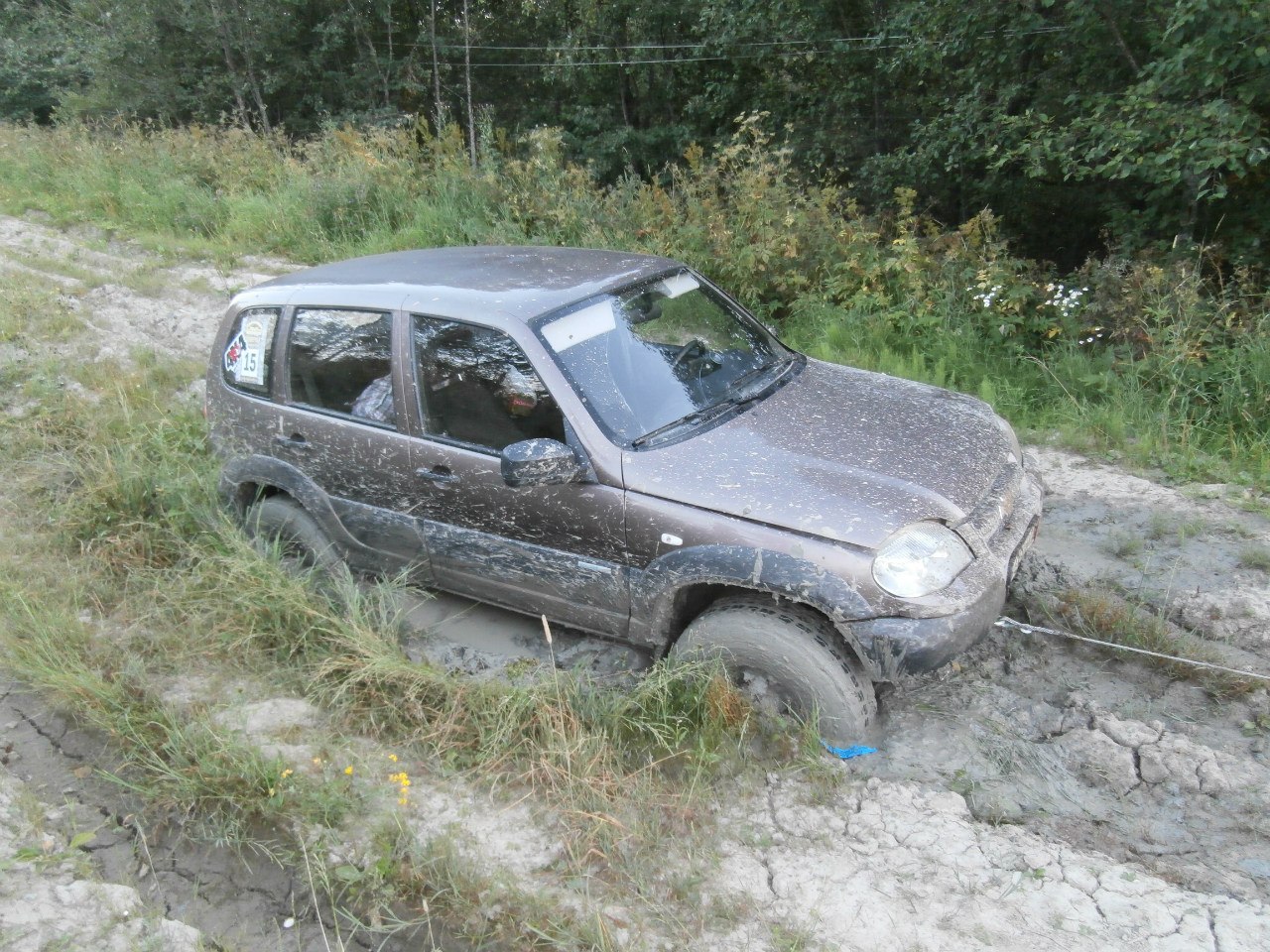

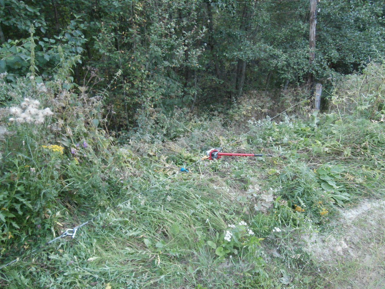

А вот лебедится за столбы, крайне не советую :smile_wink:

Подписываюсь! За опоры ЛЭП, связистские и т.д. лебедится опасно-есть шанс, что накроет машину или еще чего хуже. Бывает, падают даже под весом монтера с когтями :!:

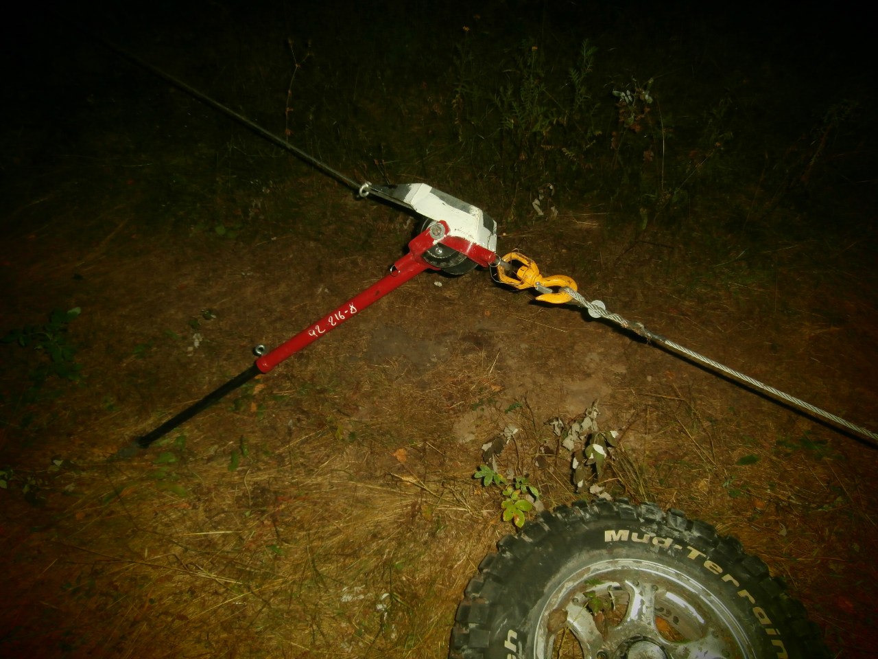

Пользовались такой лебедкой пару соревнований. Машина была УАЗ, но роли не играет.
Засада в том, что напряг машину, нет возможности распустить лебедку и перецепится.... думайте зарание. :
ЗЫ: да и все де сломали её...... Хоть и надежно.

Не несите чушь, не первый год уже все распускается и перецепляется.

Расскажите как.

Рукояткой в сторону намотки нагружаете, второй фиксатор освобождается, поднимаете его и рукоятку в сторону размотки на один-два зуба. Отпускаете фиксатор. Трос прослаб. Если не хватило, то поднимаете фиксатор на рукоятке, перемещаете вперед, чтобы можно было опять нагрузить и все повторяете. Обычно одного цикла хватает, все делается гораздо быстрее, чем описывается.
Вот в чем ЛР-ка уступает тем же МТМ, так это в возможности спустить авто на лебедке. Можно, конечно, описанным выше способом, но уж больно долго и муторно.
