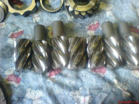

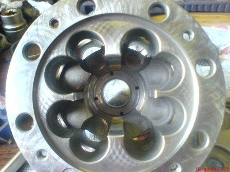

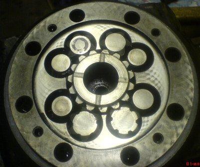

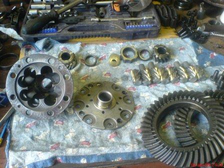

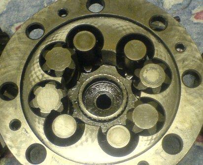

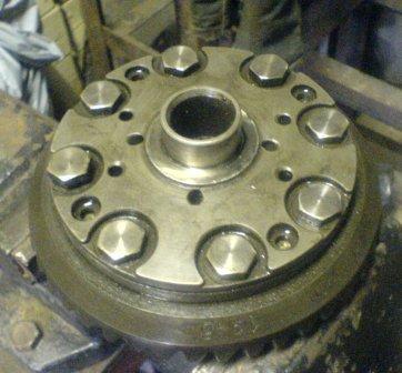

разобрал я Самоблок от Валрейсинг. эксплуатировался больше года, проблем небыло, но вот чувствуеца что преднатяг стал ощутительно меньше.
вот там шесть шайбочек две из них тоненькие
ну и вот из чего он состоит :

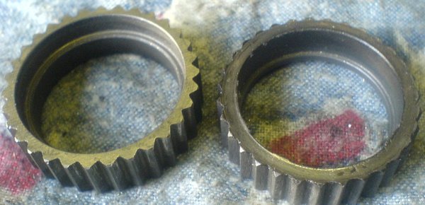

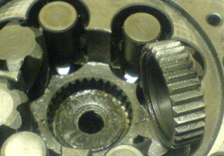

вот тут видно что колечко справа малех поточено
отсуда вопрос, если оно проточилось то зазор увеличился соответственно преднатяг стал меньше :?:
подложить дополнительную шайбу :?:
какой толщены :?:
