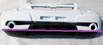

После лифта у меня естественно возник вопрос о подрезке переднего бампера. Цепляет в крутых поворотах нещадно. Вот думаю, чего эти углы пилить, может сразу по противотуманки весь бампер обрезать Изображение. Там как раз и линия есть по которой резать)) У кого-то на форуме видел, что так обрезано. Чем это грозит, почему так никто не режет?
я планирую так обрезать оба бампера и "губу" снизу поставить с трубоквадрата для джека типа силовик
потому, что не хотят уродовать машину. Да и проще не резать, а нагрев феном, подогнуть только те места где колесо цепляет.
Не знаю как на других комплектациях,а на LE эта самая нижняя юбка крепится к защите.
И если бы у меня вот здесь
была обрезана юбка, то когда меня назад вытаскивали, бампер сорвало бы. Т.е. получается типа лыжи. Точно такую же "лыжу" делают для заднего бампера (совмещается с фаркопом).
Теперь на счет хайджека. Лично я бы не рискнул на гражданской машине им пользоваться.
Я когда джечил за СИЛОВОЙ бампер, то машина сползала назад, а хайджек соотв-но падал на капот. Но у меня на силовике дуги которые защищают капот. А прикинь если ты начнешь передок джечить и машина начнет назад скользить ? :
для заднего просто поставь защиту с фаркопом.
Суть будет понятна, думаю.
Лыжа защищает юбку бампера, а за фаркоп можно джечить через проставку, чтобы в запаску не упираться.
Глянь еще у Ф-дизайна, там ИМХО получше будет.
