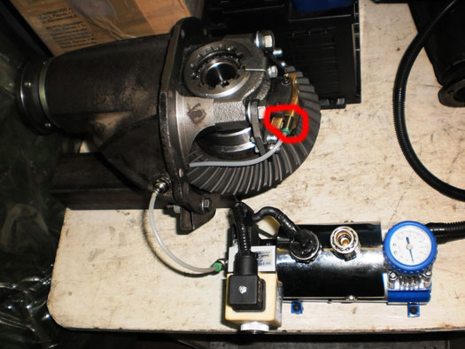

Arbuzzz писал(а):
anjey_osen, чё?
Вот здесь ломает:
пробка попадает в низ и центр цилиндра, и фитинг ну никак не может сломать.
есть подозрение, что фитинг ломают либо ручки, либо доставщики...

Дюk, Ну не может, так не может : : Ищущий, да сей мой пост обрящет, пробку спилит и не будет мост по десять раз собирать-разбирать. Врать не буду, спереди у меня тоже пробка да фитинга не достает, но, имхо, лучше не проверять....?
поставил блокировку в СРПМ. заранее смотрел - заливную пробку применил как сливную (под шестигранник) - вроде как смотрел перед установкой - пробка не достает до пневмоклапана. фото будут позже

anjey_osen, как смотрел? : : Я тебя, с..ка, насквозь вижу????? : :
дык в корпус СРПМа без редуктора (блокировки) закрутил пробку и посмотрел с другой стороны :smile_cool: : она там только на пару мм из резьбы вылазит... ну и естественно уже с собранной блокировкой через заливное отверстие заглядывал
