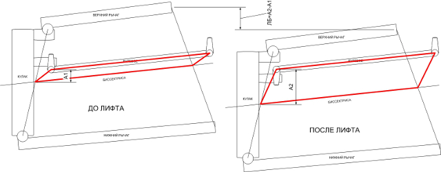

Black Cat писал(а):
Игорь Першин, выглядит симпатично!
1. По изменению схода. Картинку видел? :smile_nod: Я пока не промерял сам. Но ранее давались размеры 50-55 мм - изменение высоты пальца. Надо к этому добавить диаметр шарика, и тогда геометрия рулевой сохранится. Если непонятно написал - скажите, нарисую аккуратно. Хотя, может, все равно нарисую. :smile_nod:
2. Я посмотрел на две таких смачных железячки от балки подвески до балки под радиатором - я подобной фиговиной выбил вверх всю рамку радиатора попав в узкую, но глубокую ямку передними колесьями... Там надо что-то менее мощное, чтоб оно просто смягчило удар, а не остановило жестко.
Ну нарисовал:
По пункту 1 подумаю. По пункту 2: Эти смачные железячки крепятся к кронштейну сьемной лебеды,который через закладную пластину четырмя болтами М12 крепится к швелеру переднего бампера. Долбил прошлой осенью этими хреновинами об мерзлую землю. Пока все ок.
