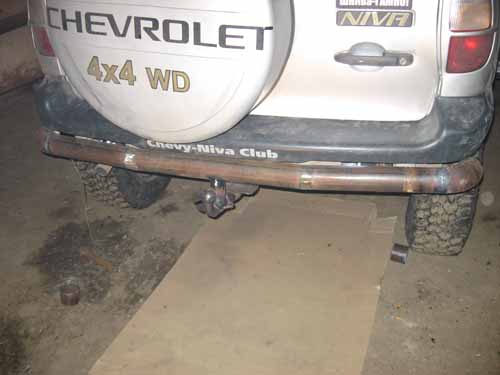

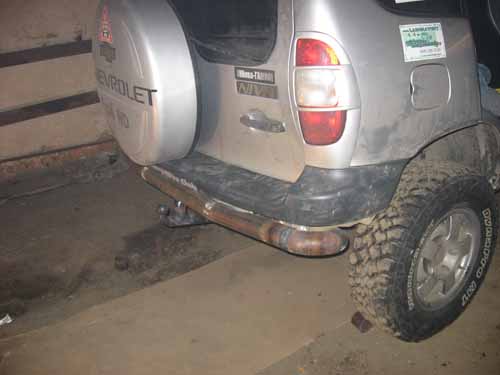

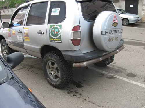

В общем, резюмируя, оптимальный вариант силового обвеса выглядит так:
Силовой бампер:
От бампера до телевизора лист 2,5 мм, усиленный изнутри трубой 20х20х2. Окошки в листе и болтики по периметру - специально, что бы было куда клюв хайджека вставить и чтоб не скользил по бамперу при подьеме...
Сам тИвИлИзир на месте... зело геморно показалось вырезать его - извратились и сообразили вариант без вивисекции, ща кроме штатного назначения еще и как промежуточное поперечное ребро жесткости защиты работает.
От телевизора и далее - Шериф усиленный 20 уголком.
Стыковка защиты и шерифа - в штатные крепления на телевизоре...
Защита нижних рычагов:
крепеж снизу за балку в трех местах - болты М 10, вкручиваются в самодельные крепления приваренные к балке
Задний бампер:
Ничего не упустил?
Стремление к совершенству - источник прогресса.

doctor писал(а):
В общем, резюмируя, оптимальный вариант силового обвеса выглядит так: Задний бампер:Ничего не упустил?
Нуууу... из реализованного на настоящий момент - где то тааак... (с) ВГ...
Но ИМХУХУ задний силовик не совсем тааак... - сама труба сделана зачетно однако на мой скус штатный пластик + она - зело задний свес велик...
Собственный вариант в работе, иде то к концу лета думаю покажу...
