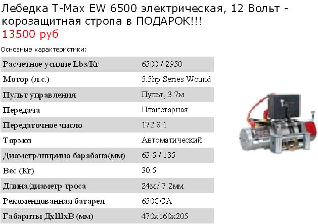

Holg, а ты советую come up 6500?
Пока колеса крутятся и бензин есть, мы продолжаем путь...
235/75/15, ГП 4.3, лебедка Т-макс 6500, хайджек, бензопила и др.
Сообщение Добавлено: 22 сен 2008, 12:32
    1040
  •  3772
  •  01 апр 2006, 20:17
  •  Тула
Epolyanichev
Я советую то, што удасться купить : ... исторически так сложилось што мне попала SW6000 от Руста - из самых первых, тада они ишшо нонеймовые были, голый коробок и ни одной лейбочки... в процессе естесственного отбора были выкинуты родные соленоиды и вооще отказался от дюралевой дешевки + пару раз пришлось мУдифицировать китайские изыски... с тех пор - тьфу, тьфу - ни разу не отказывала...
Минусы SW - ниже скорость смотки/размотки, шоб нормально жила надо приложить руки.
Плюсы SW - легче, меньше, выше передаточное число планетарки, проще с управлением поскольку тупо два провода на обмотку движка а не 4 как на тмаксе или камапе...
