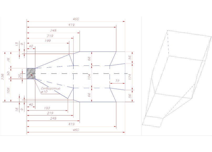

Bankir34 писал(а):
а зачем в троссоукладчике такое отверстие, каки же будут попадать :
И сразу выпадать! Кто пользовался такой лебёдкой, наверно подтвердят: гораздо удобней, если рукояткой работать не вертикально, а с наклоном к поверхности земли,градусов 45(ну 40 точно, если без пива)....

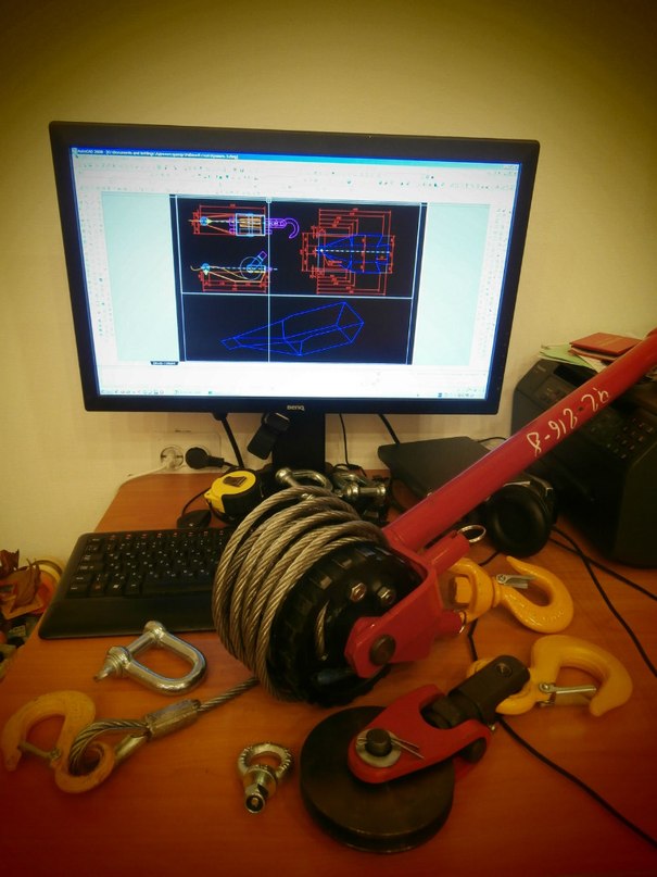

Приветствую!
Удалось добраться до лебёдочки? - хотелось бы взглянуть на доработанный вариант

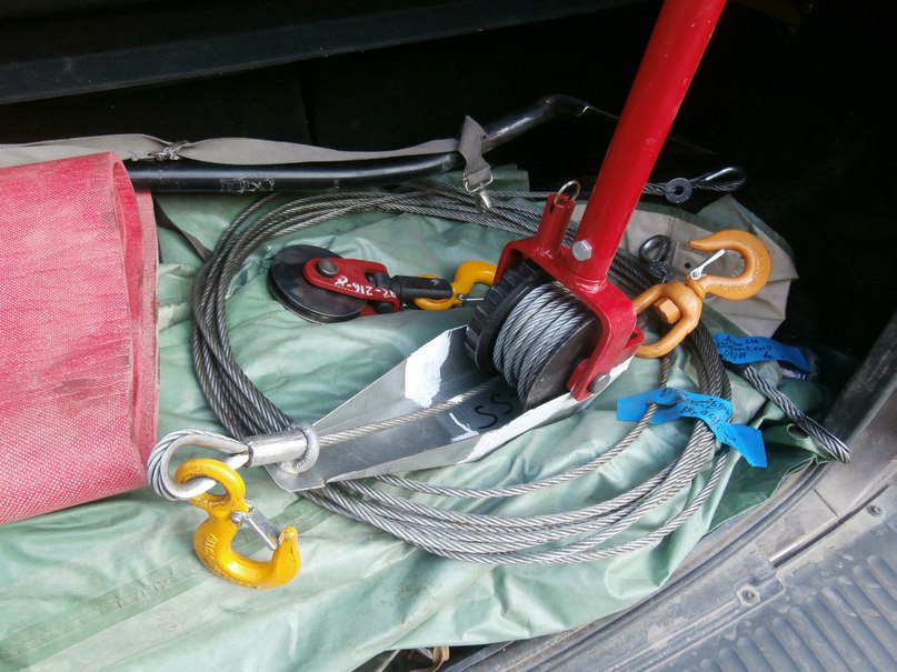

Всем кто писал по теме спс., - ловите фото, может сгодится. По идее могу отписаться по юзанию, пока на 235-х мудах необходимости не возникало.
Лебедем доволен, троса заказывал оцинкованные с запасом прочности, уаз протащю ))), есть вопросы - отвечу.
