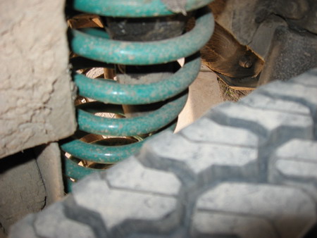

Банкир, у меня болт стоит правильно, но ситуации это не меняет в лучшую сторону
Андрей док, значит надо выгибать "солдатик" крепление панара к кузову.
Да, похоже, что это единственное решение.

Катаюсь с лифтом 6 день.
Пружины чуток просели и проблема передней подвестки (лежание верхнего рычага на отбойнике) ушла сама собой.
Машина идет конечно мягче. Но две другие проблемы остались:
1. задевание болта за пружину и чашку
буду лечить переворачиванием болта в правильное положение.
также можно попробывать отогнуть "солдатик" к которому крепиться тяга.
2. задевание отбойника за пружину (зад)
вижу 3 пути лечения:
1. поставить межвитковые проставки. Но боюсь не вылечиться и временно все это.
2. гнуть "клык". Кто то писал что они достаточно не сложно выгибаются.
3. переваривание чашки пружины. Это самый оптимальный вариант, т.к. пружина будет стоять ровно, не будет задевать за "клык" и скорее всего не будет задевать за болт крепления "панара". Но это и самый геморойный вариант.

MadCap, камасутра какаята : Я свои стяжками стягивал и пихал, пихал... :

radiorus, я тоже стяжками стянул и пихать то особо не пришлось, а вот потом все собрать обратно - это камасутра!!!

Банкир, левую мы быстро собрали, а правая тяжелее далась - стяжки несколько раз перекручивал, чтобы они в кузов не утыкались :

radiorus, у меня как по маслу встали, а вот потом.......хотя правая сторона проще и быстрее собралась, а вот с левой.......ухххххх......стяжки переставлял несколько раз.
