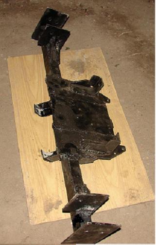

У меня вот такой кронштейн получился
Вставки в лонжероны из трубы
Растяжка вдоль лонжерона закреплена дальним болтом- там металл лонжерона толще
Еще крон крепиться к болтам защиты картера
Лебедка умещается под штатным бампером
Предусмотрена возможность джечиться за площадку кронштейна
И кронштейн выдерживает поднятие авто хай-джеком.

yganin, Внимательно следи за намоткой троса. При образовании бороды, отрывает вон те, две продольные, блестящие трубки.
С механизмом свободной размотки осторожней, у меня уже подклинивает переключатель. У пульта сплавилась кнопка и залипла на смотку (успел разъём выдернуть, учти).
Но при всем, при этом вытянула киломатров 5 беспрерывного лебежения, по лесовозной колее, разбитой машинками подготовленными по тр-3.
Dantist да пульт там какой-то детский,спасибо за советы.
т.е. без резких рывков и плавно вытягивать?

Я имел в виду, саму ручку. Размотка работает без нареканий, но включить её проблемма, очень туго. На следующей неделе переберу механизм (профилактически, перед зимой).
