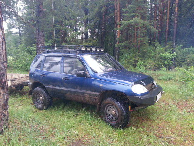

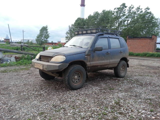

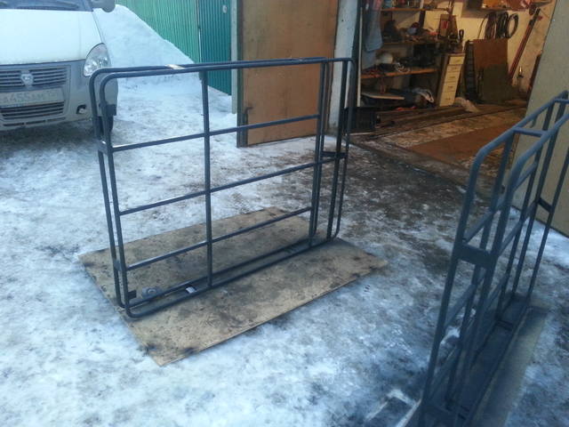

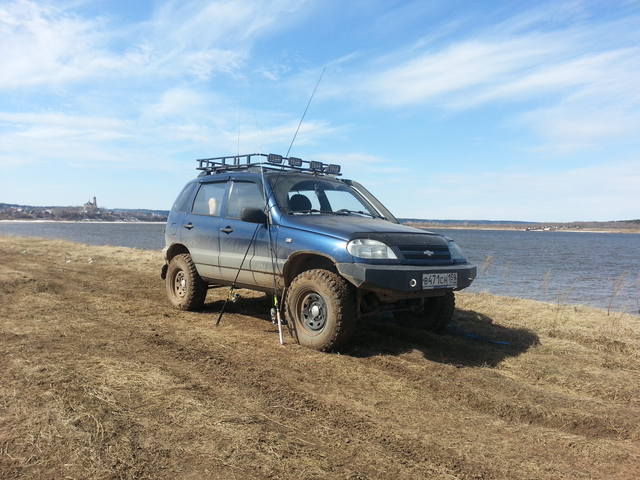

Хочу представить творение:
Размеры 1200х1400х140мм. Труба водогазопроводная ду 20 (платформа) и ду 15 (перила) - стенка 2.8 мм. Отводы 90 градусов (углы) по тем же размерам Поперечины и стойки профиль 20х40мм стенка 2мм и 1.5мм. Опоры "Атлант".
Передние фонари покоятся на полосе 50х5мм. Задние на стойках.
Крепление опор - прорезь в двух поперечинах (подсмотрел на атлантовских заводских поперечинах). Крепление домкрата - болт на 10, муфта, пару шайб и рым-гайка (3 комплекта нержавейка).
Средняя стойка по бокам тоже полоса, с одной стороны - крепление домкрата, а с другой стороны для симметрии.
И еще фото:

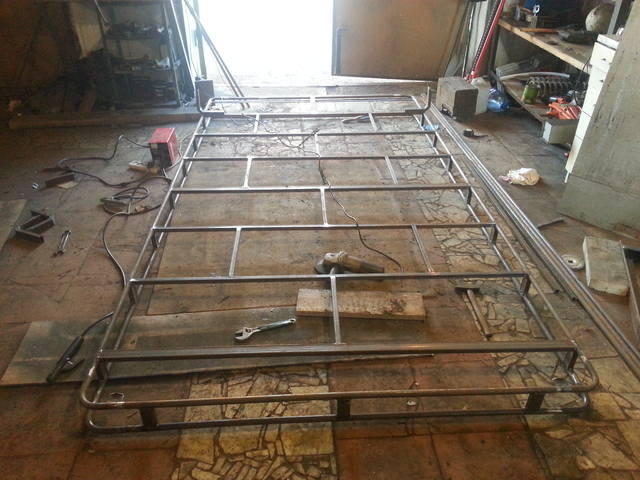

Вот что то такое у меня получается... габариты 1520*1220*130...
Изображение Изображение Изображение
Изображение Изображение Изображение Изображение

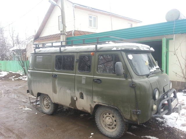

Матёрый, Что тоже на уазика багажник варил вместе со своим?
[url=http://www.autometric.ru/car/chevrolet/niva#ChevyNivaClub][img:2b06542dc8]http://www.autometric.ru/lines/51cd23af8118d.gif[/img:2b06542dc8][/URL]
Сообщение Добавлено: 21 июн 2014, 20:58
  •  13
  •  11 ноя 2013, 10:23
  •  Пермь
Да.
