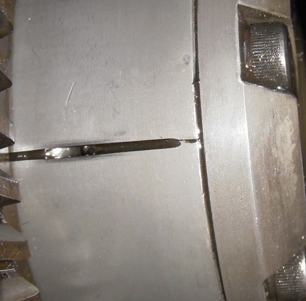

ЛИС@ писал(а):
КОЛХОЗНИК, Серег,тут тоже очень не приятный звук был...треск и ужасный скрежет металла...но пока вроде ездит...Да и некогда сейчас машину разбирать.
А вот на пары попасть опять не хотелось бы
Светик, вощем мну разобрал
вот итог:
начал лопатся основной корпус де шарики ходют
тута ваще кусок выпал остальные вот в таких трещинах
мулька стерлась... но у Лебедева есть документы, оне на сваю фирму оформляли.. надеюсь проблем с рекламацией небудет..
Обидно другое, вроде изделие работает очень хорошо, в атличии от Валрейсинга, но три соревнованиия, хотя в Самаре он уже хрустел просто адски... а вот на сумраке в болотах неочень... а на камнях просто хрустел...
вощем девайс имеет право на жизь, но :!: доработать бы его....
Я тэбэ адын страшный весчь скажу, тока ты не обижайся. Можно сказать даже тайну открою.
Никто из здесь присутствующих, и возможно даже сами конструктора не знают принципа работы дака. Так вот трещит он тогда, когда он разблокируется, а когда он заблокирован - он молчит.
Это истина всех самоблоков.
Теперь почему он весь кончается. Все банально просто - запредельный Кб, достигнутый за счет нарезки спирали с очень большим углом наклона. Нарезать сателлиты они понятно с таким углом уже не могут даже теоретически - их будет крошить как печенье, поэтому, О чудо!, нашелся гений который придумал катать шары... И почему ни один родоначальник жанра до этого не додумался.... А сделано все в подвале на ижоре и из говна. Изделие обречено быть парашей.
Но пипл хавает - ему впаривают про 100 % блокировки... Это, я извиняюсь, полный бред - на винтовых самоблоках (а дак это самый что ни наесть винтовой самоблок) не может быть 100 % блокировки.
Что касается Валрейсинга, то там классический квайф, с нормальным углом спирали, и с нормальным Кб, поэтому он и будет работать долго и правильно. Но вам, блин, этого мало...

КОЛХОЗНИК писал(а):
вот итог:
Это именно тот брак про который я говорил! Поменяют без всяких мулек. КОЛХОЗНИК, молодец что не поленился и разобрал! Я недавно разговаривал с даковцами, сказали, что на нивах дак ходит очень хорошо, если все по технологии было сделано. В твоем случае - нет.. Жаль конечно, но могло быть хуже, так-что меняй, ставь и небойся ничего.
