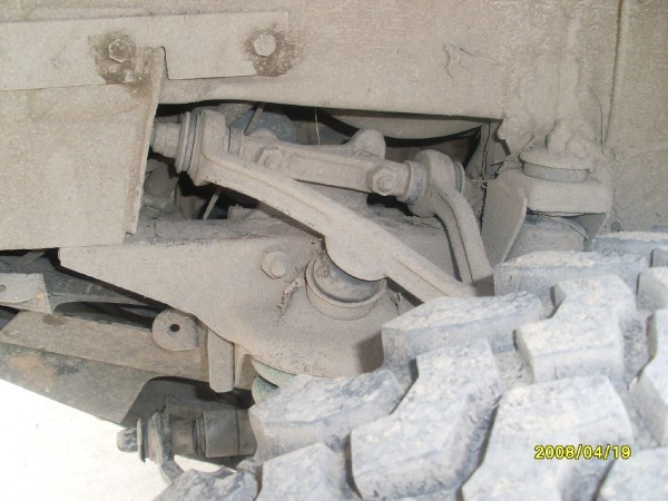

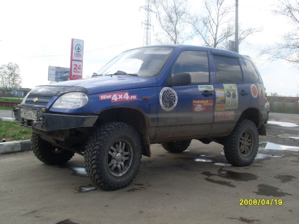

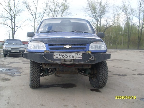

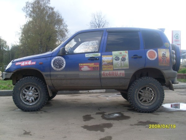

Выкладываю результат установки новых жестких Рустовых пружин:
Колеса остались теми же, 30x9.5R15
Верхний рычаг, конечно же на отбойнике
Шрусы захрустели очень сильно, даже при езде по прямой хрустят дико.
Еще один неприятный момент - это то что пришлось перевернуть рулевые тяги (как в случае с короффкинским лифтом).
Сделано это из за того, что иначе рулевые наконечники и тяги находятся просто в критическом изломе. После переворота управляемость машины резко ухудшилась. :smile_doh: Видимо геометрия работы рулевого механизма изменилась.
Также возникли проблемы и с регулировкой развала.Угол установки колес вышел из допустимого диапазона на 1.5 градуса, что очень много. Придется подкладывать много толстых регулировочных шайб.
Расстояние от земли до верха арок передних колес 90 см
Расстояние от земли до верха арок задних колес 93 см

тока вот шайбы нужно УБИРАТЬ а не подкладывать :smile_nod:
Чтобы вывести развал хотя бы в 0, шайбы придется как раз подкладывать (чтобы рычаг вышел наружу)...расчетная толщина примерно 5 мм.

n666, ну я просто эта....
короче в субботу утром выезжать-колёса как у Татры :smile_nod:
ну развалки были закрыты с утра , то я просто убрал ВСЕ шайбы - колёса стали ровно
получается ведь как ? нижний рычаг опускается, следовательно верхний нужно двигать ближе к кузову, чтоб колёса выровнять, у тебя не так ?
Ха, и к табе это докатилося... таки хоть и с одного конвеера а маффынки - разные... мне ишшо на короффке пришлось перевертать...
Развал будешь делать - заставь неразрезные шайбы поставить... на пересеченке - как не затягивай болты а вылетают разрезные - и снова колесья врастпырку...
У меня ситуация обратная, колеса как у антиТатры.
Вот смотри:
Поэтому именно добавление шайб.
Да, к сожалению докатилось. Чему я очень НЕ рад. Машина по дороге стала плавать из за этого переворота...И впринципе даже понятно почему...Рулевая сошка при перевороте изменила угол работы...Сегодня смотрели и кумекали как исправить ситуацию...Выточить на заводе сошку с обратным конусом и по идее плавание уйдет. Осталось найти где и за сколько... :

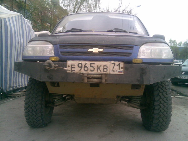

P.S. Олег, защиту телевизора (аля Лыжа) сделал по твоему образцу, с прорезями под джек. Сверху крепится к силовику, снизу к Шерифу. Вот пока черновой вариант:

n666, дык я понял что у нас проблемы РАЗНЫЕ
я не понял ПОЧЕМУ
правда сошки я не перевёртывал
а вот добавление проставки под шаровую и привело к варианту Татра
а вот чё у тебя АНТИТатра - не пойму никак

Смотрю вот я на вас, и все желание лифтоваться отпадает, а ведь уже на низком старте был :smile_doh:

Kurgаn, А ты без фанатизма лифтуйся, на предыдущих фотах явный переизбыток в лифтинге, имхо для таких колес не стоит так над машиной издеваться, можно на меньшую высоту поднять, а то ходов вниз вообще почти не осталось, да и вверх тож не пойдет из за жесткой пружины.
