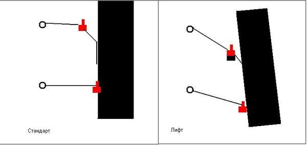

n666, дык я понял что у нас проблемы РАЗНЫЕ
я не понял ПОЧЕМУ
правда сошки я не перевёртывал
а вот добавление проставки под шаровую и привело к варианту Татра
а вот чё у тебя АНТИТатра - не пойму никак
Не пойму как может получиться Татра на таком большом лифте. У нас верхний рычаг короткий, а нижний длинный. Поэтому верхняя шаровая стоит ближе к лонжеронам чем нижняя. Теперь если мы мысленно опустим колесо вниз до того момента как верхний рычаг упадет на отбойник, то за счет разности длин и ходов верхнего и нижнего рычагов получится эффект антиТатра.
Рисую очень плохо, не судите строго, вот накидал по быстрому, очень схематично (пружины и прочие нюансы не рисовал):
Может у нас с тобой проставки под шаровую разные...У тебя какие, сквозные? Три длинных болта насквозь? Или 6 болтов до половины?
Кстати у Холга тоже антиТатра получалась, и тоже много регулировочных шайб.

у меня верхний рычаг не ушёл вниз, вот в чём дело то, наверное :
проставки я там это.... чуть раньше фотал
три сквозных болта, 35 мм толщина проставки

n666, по идее, при лифте нижний рычаг наклоняется больше верхнего (верхний и так наклонен сильнее нижнего) и тянет колесо внутрь арки, а на твоем рисунке наоборот : У меня тоже пока Татра получилась : На сход-развал надо :

n666, по идее, при лифте нижний рычаг наклоняется больше верхнего (верхний и так наклонен сильнее нижнего) и тянет колесо внутрь арки, а на твоем рисунке наоборот.
Не знаю, я зарисовал так как у меня стало.
У Холга после установки этих же бешеных пружин тоже как на рисунке было, добавляли много шайб.
Сейчас вот нашел фотку машины Интеллигента
Тоже наклон "антиТатровский". Видимо это побочный эффект от установки таких пружин.
