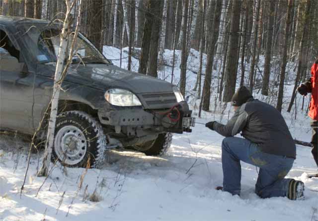

1. Если 20 минут тащиться на лебеде - можут в том направлении и не ехать?
2. Если уж такая жопа лучше с перерывами - потому как перерыв на поиск помощи извне будет больше!
Опытно доказано - 20 метров на брюхе можно и подтянуться неторопясь :smile_nod: Времени ушло как мне кажется не много.

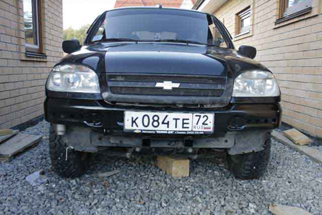

Неудержусь - вот так выглядит мафынка после покраски и сбора обратно контрукции усиления лонжерона от КАСа. Плюс я не поленился металлический бампер покрасить - ибо пластик до закрытия осеннего сезона вешать не резон :smile_nod:
ГП 4.44, Nokian Vatiiva M/T 30", LSD на 5 кг. в РПМ и РЗМ, лифт 45 мм, вмятины и царапины по кругу, цвет ближе к матовому :)

Pbl6A40k писал(а):
Шниваход писал(а):
Pbl6A40k, смотря как лебедиться... если без фанатизма то можно и не заморачиваться :
В смысле ,как лебедиться.Это чтоля по 20 мин за раз машину не таскать на лебеде или как?
Да, не торопиться, давать аккумулятору успевать подзарядиться.
Использовать комплексно имеющийся инструмент - Хай-джек, лопату, траки (доски-бревна).
А не тянуть с дуру все на лебедке. Так мона и морду у шевика оторвать :smile_bigsmile:

Pbl6A40k писал(а):
20 мин для нормально заряженного аккума это не предел, даже в серьезной засаде, конечно же с работающим двигателем. Иной раз получается так что не хилый отвал говнилина перед машиной тянуть приходится по часу, вплоть до остановки лебедки (слабовата всетаки 6000 для серьезных говен :? ), но всегда в таких ситуациях выручает блок... Даже если высосать аккум в ноль и случайно заглохнуть, можно покурить минут пятнадцать (если нет рядом товарища с машиной и проводами для прикура) и на заводку точно напруги хватит...

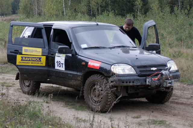

Да нет Василий , как раз в соревах я и учавствую. За 2009-й год прошел их 6 , взял три призовых В т.ч. КУ и ЧТО и все без лебедки. Я на Кубок Урала 4-й этап заявлялся но тех комиссия не пропустила изза отсутствия все той же лебедки, заявился на ЧТО з-й этап , в итоге взял 1-е место в ТР-1.Вод не знаю каг фоты лепить , ссылочку нашу кину.
http://surgutoffroad.forum-bb.ru/viewto ... id=686&p=4
На всем КУ и ЧТО единственная моя ШНИВА была без лебедя, Так может из за этого мне и легче засадные места было ходом проскакивать, а все с лебедями каг носороги мордой в говна зарывались. Вод сейчас созрел и я до лебедочки , пока не взял выбераю, но кронштейн решил ставить каг у вас и ШНГ моя тож с кондишном ,таг что совет очень даже пригодится.[/img]

На КУ шансы маленькие на ШНГ. На 4 том этапе я участвовал в туризме. Дак вот от старта ТР1 первые 200 метров ползли на лебедках по капот в жидком торфе. Ты бы да же не отъехал без лебедя. Вот так вот. Да и технически там полно 70-ток, Паджериков и Патролов коротких. От Тюм. области Печкин катался на подготовленно Самурае и то только на 4-е место наездил.
А вот на ЧТО можно с лебедкой и попробовать по итогам года в призовые влезти. Тем более, что прицеденты были.
Но я на ШНГ в спорт не полезу. Считаю не целесообразным :smile_nod: Дуристом буду :smile_nod:
По лебедке подскажу. Ибо установка усиления в лонжероны отличается немного от описанного КАСом (надо вскрывать нижнюю часть торца лонжерона, которая изгибается). Если что и я не уеду на юга - можно пересечся на 1-ом этапе ЧТО. Там и показать можно наглядно.
