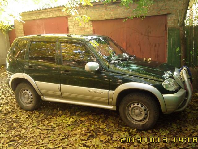

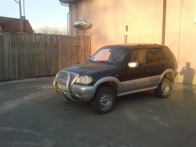

Поставили лифт-комплект от Pbl6A40k'а. Комплект получен от самого Павла. Неоценимую помощью в установке оказал нивавод и просто хороший человек Валерьевич.
Морда и зад поднялись на 5 см, думал будет 3-4 см. Теперь надо ставить более длинные аморты и шланги от газели. И, конечно, поменять колеса :smile_nod:
