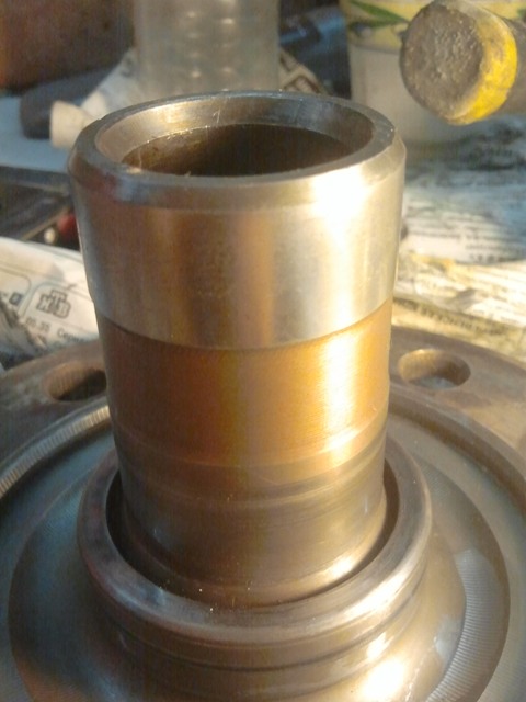

И ещё: вот на этой фотке на бывшей в употреблении в стоковом узле ступице на нижнем посадочном отрезке хорошо виден "прокат".
ИзображениеКак считаете-это провернуло обойму, или нет?

Jupiter, да, это импортный аналог.
