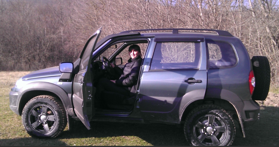

Вот мой шевик на заводских Конти-АТ 215/65/16
LE 2013

sem59, а сколько там лифт ?
Вообще, прикольно смотрится на 27-х. Не пойму, почему пишут,что страшно ?
