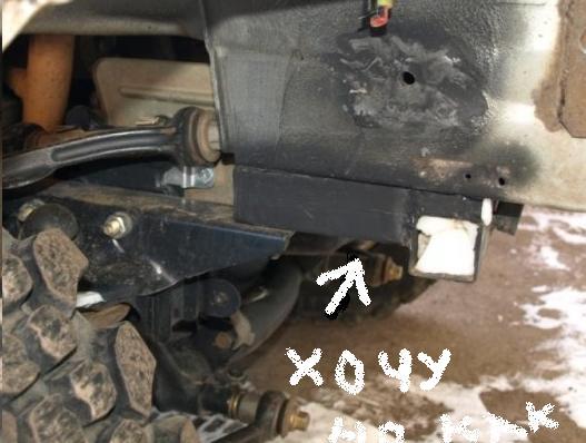

doctor, я с тобой полностью согласен! я тоже хочу сделать как у тебя. Этош твоя фотка?
http://www.chevy-niva.ru/album_pic.php?pic_id=35679

[quote="шеврик"]doctor, я с тобой полностью согласен! я тоже хочу сделать как у тебя. Этош твоя фотка?

хочу себе так. А под двигатель крепление доваривал?
