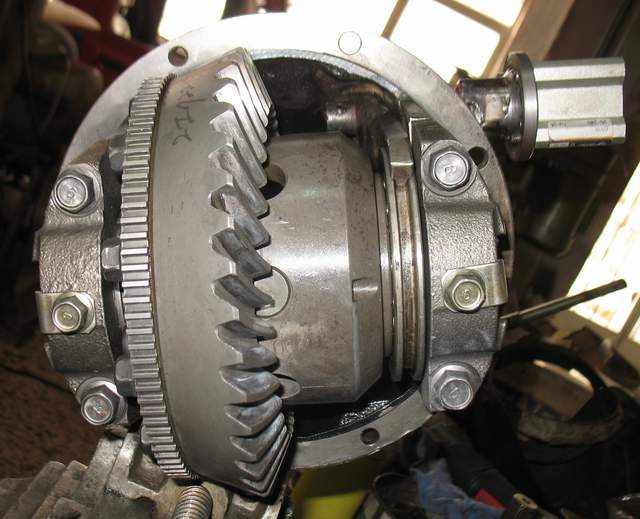

Принудительная блокировка заднего моста:

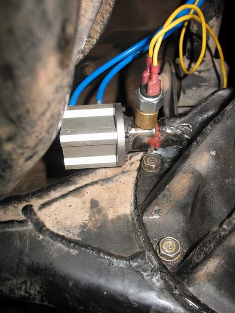

Актюатор:
Принудительная блокировка переднего моста:

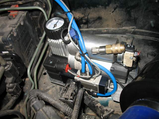

Компрессор для принудительной блокировки в под капотом КИА:

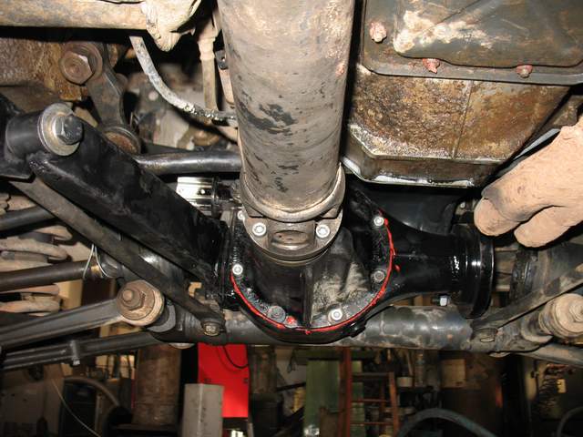

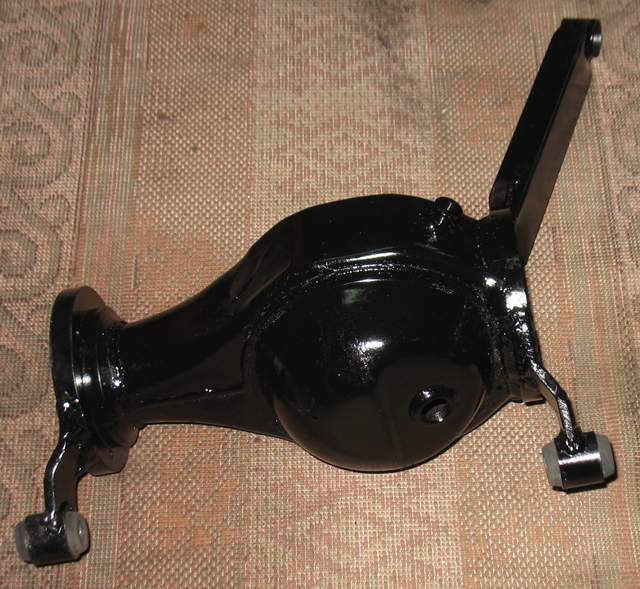

А вот стальной корпус РПМ для НИВЫ под принуд. блокировку:
Установленный стальной корпус с редуктором:

Вызывает сомнения заднее крепление стального корпуса. Логичнее было сделать как у Керосина крепление к стабилизатору. А вот переднее крепление - как раз то что надо. И на Шниву я думаю тоже именно такое крепление будет оптимальным, т.к. шнивские кронштейны на ШРУСы - полный отстой, чтобы снять правый ШРУС нужно полмашины разобрать, сам на днях ковырялся.

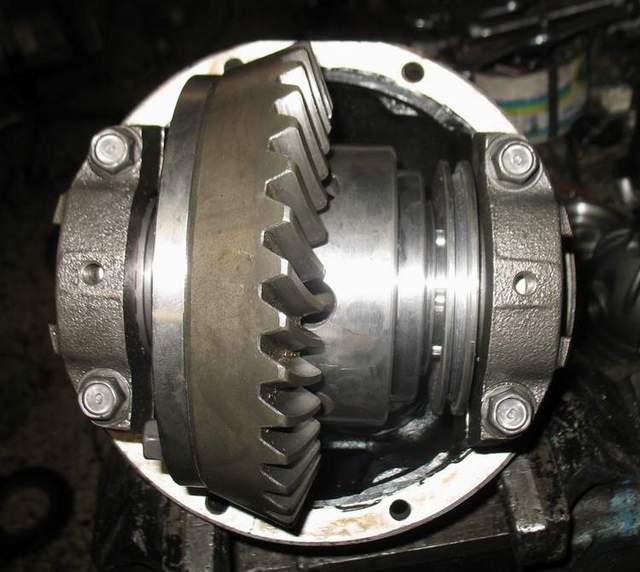

Фотки разломанного корпуса редуктора. Блокировка не пострадала.

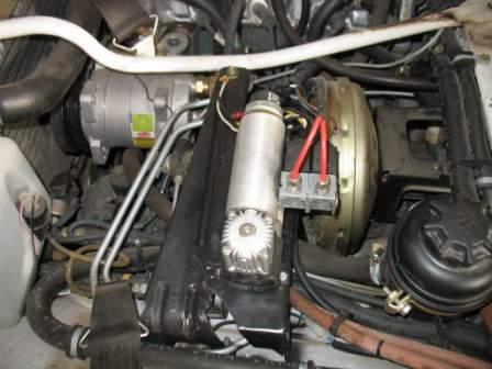

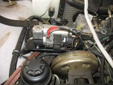

А вот так установлен компрессор для принудительной блокировки под капотом обычной Нивы ВАЗ-21214:
Ручка управления блокировкой:
Сейчас изготовитель думает где лучше разместить компрессор под капотом Шевроле-Нивы.
