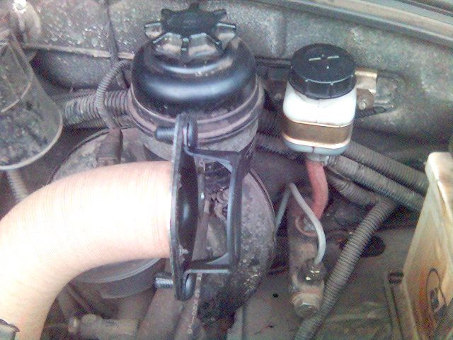

Мужики, не морочьте себе голову, процесс хлебания воды происходит за сотые доли секунды, хватанул полстакана, гидроудар, и ВСЁ, мама не горюй! А перенос воздухозабора а ля Бедуин - час с перекурами...
Подтверждаю. Недавно сам так сделал. Только я купил еще одну трубу воздухозабора от 2110, соединил две трубы вместе и закрепил конец трубы на крепеже бачка ГУРа. Получилось очень здорово. На динамические характеристики это никак не повлияло, зато воды уже никогда не хлебану (если только не использовать автомобиль в качестве подводной лодки ). Время на все переделки ушло около часа с пивом и перекуром.

Ерёма, где проложил трубу? Она ведь не маленькая, по диаметру миллиметров пятьдесят будет. Маршрут озвучь, плиз. :smile_nod:

С левой стороны от корпуса воздухозаборника (если стоять лицом к капоту), затем вниз и конец трубы поднят к бачку ГУРа. По этому и пришлось купить вторую трубу, что бы длины хватило. Первый раз делал из сантехнической гофры - не понравилось. Я ее проложил справа, рядом с аккомулятором. Получилось много сгибов. Машина начала тупить. Видимо не хватало ей воздуха.

Свободный конец воздухозаборника крепится штатным креплением к бачку ГУРа под любым углом. Пластину к которой крепится крепеж гофры можно легко согнуть плоскогубцами. Я сделал так.

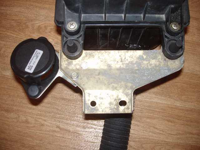

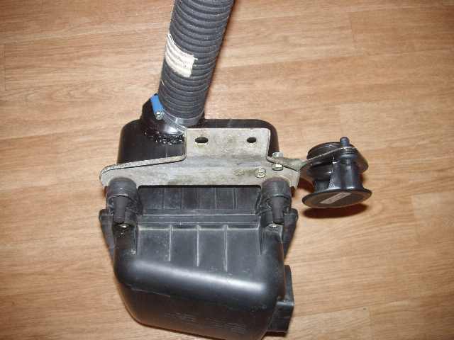

Изучил предыдущий опыт и перенес на своей Шеви эту штуковину. Что потребовалось из запчастей и материалов: воздухозаборник ВАЗ-2112 в сборе нового образца 2112-1109301, шланг воздухозаборника 3102-1109192, два хомута 50-65мм, герметик. Фотки прилагаю.
Другой ракурс:

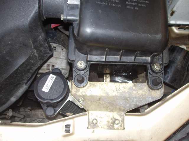

Переходник в корпус воздушного фильтра посадил на герметик. Патрубок взял от Волги, он как мне кажется для этих целей лучше подходит, чем штатный десяточный. Для надежности закрепил его Нормовскими хомутами. При установке этого хозяйства под капот трубу пропустил под шлангами радиатора ГУРа и вставил в наконечник. Вот так это выглядит под капотом.
Вариант Ерёмы не смог воплотить, смутили те же шланги радиатора ГУРа. Тесновато, да и генератор рядом.
Для защиты от брызг надо бы еще приклеить вдоль облицовки радиатора уплотнитель какой-нибудь, ведь отверстий под слив конденсата в корпусе воздушного фильтра нет, а то, которое было (для фиксации переходной трубы), я залил герметиком.
