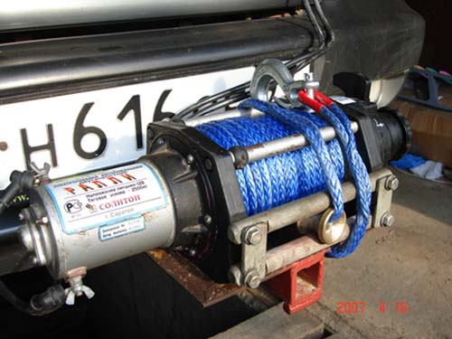

Заменил на лебёдке трос металлический на кевлар - теперь лебёдка с кронштейном весит киллограмм десять :

Я тоже поставил лебедку (Шниваход, Коль, спасибо за наводку). Сейчас конструкция усовершенствована - у площадки 2 штыря и прилагаются вставки в лонжероны. Задний кронштейн сделал из фаркопа и переднего под лебедку. Ждем испытаний.

Чей кронштейн - точно не знаю (по-моему - под "Спрут"). т. 8-926-246-10-12, Данила. У него покупал кронштейн с площадкой (можно без лебедки....:smile_nod:), ц. вроде 3000р, и за 2500р еще один кронштейн без площадки (для жопы). Цены могу слегка путать - склероз.....:smile_nod: Забирать на Каширке около МКАДа. Поставить могу тебе у себя в сервисе.
