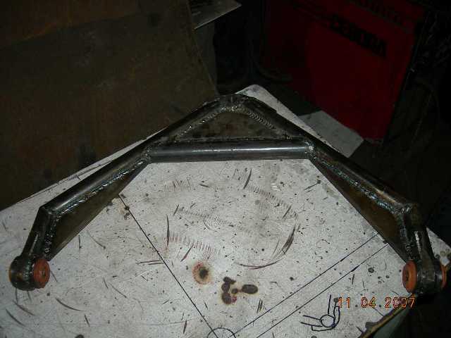

Сейчас у меня на стадии изготовления А-рычаг оригинальной конструкции. Всё делается на заводе, никакого гаражного колхоза. Крепление шаровой на мост тоже оригинальное, одновременно частично усиливающее сам чулок - подсмотрел на американском сайте, и теперь всё это дело воплощается в металле. Будет иметься возможность регулировки рычага по длине под разную величину лифта, а также возможность установки на стандартную нелифтованную машину. Задевание кардана за рычаг полностью исключается т.к. он в виде буквы "V". Кроме того, не нужно переносить выхлопную трубу (это применительно к Ниве, как будет на Шниве пока не знаю, надо смотреть). Всё это дело планируется испытать на Призыве.

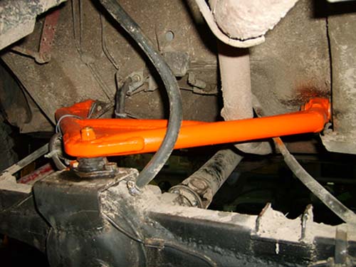

fanngorn,
Хотелось бы взглянуть на твой V-Рычаг… так сказать посмотреть – поглядеть….
Может ты мой А-рычаг2 скопировал с американского сайта, случайно :
ПС…. К твоему сведению, я давным-давно не работаю в гараже, у меня довольно большая студия подготовки внедорожников ….в частности Нивы и ШНивы Уазы …ну и других всяких :smile_bigsmile:
Все мои девайсы я делаю сам и тестирую их не раз в год на призывах, а каждый день…на многих машинах моих друзей спортсменов..коих много у меня! :smile_cool:

Glu писал(а):
А лифт суппорта больше не режет? Это к вопросу о гаражном колхозе. А пружины задние отбойник не скребут?
Что-ж, у всех бывают просчёты, и с лифтом, и с А-рычагом. Уже принял к сведению и вношу изменения в конструкцию. Понижайка 1 тоже не с первого раза получилась, мне пришлось с ней помучиться, но тем не менее Шниваходу уже предлжен вполне работоспособный продукт.
Dr.Rust, молодец, так держать! :
По поводу А-рычага - ничего принципиально нового я не придумал, конструкция по сути схожа с твоей, но естественно есть нюансы. Фоток пока нет, когда будут обязательно вывешу.
Ничего против не имею, я всегда был и буду "за" качественные изделия. Просто сейчас лично у меня много всяких косяков в машине накопилось, делать особо некогда, поэтому три месяца никуда не езжу. Поэтому приходится испытывать всё и сразу - А-рычаг и обваренный задний мост, принудительную блокировку спереди, отвязязанный РПМ. Испытывать все эти девайсы я предпочитаю лично, а не предлагать на испытания кому-то ещё. Работа над принудительной блокировкой уже больше года идёт, за это время я уже раз 10 РЗМ снимал/ставил и начинку перетряхивал. Какой спортсмен такое выдержит? Им готовый продукт подавай!

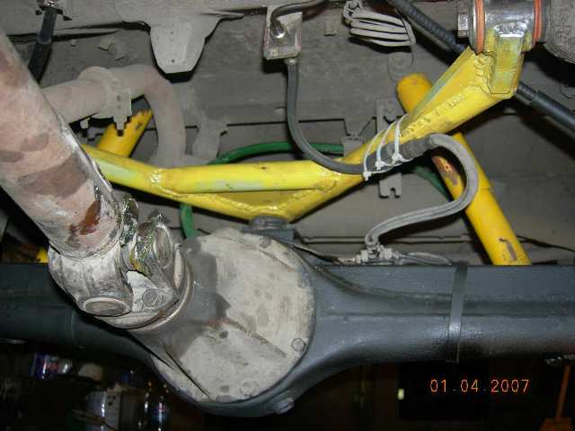

Сообщение Добавлено: 28 апр 2007, 21:47
    230
  •  1609
  •  12 дек 2005, 16:52
Новый, доработаный рычаг
http://www.streamphoto.ru/users/shnivax ... c68c42f7a/
Шниваход
Сообщение Добавлено: 29 апр 2007, 09:45
  •  102
  •  16 дек 2006, 15:39
  •  г Саратов
Привет всем.А как себя ведёт шнива на ровной дороге с А рычагом?
Сообщение Добавлено: 01 май 2007, 16:11
Администратор
Администратор
    4095
  •  19370
  •  28 фев 2007, 11:13
timoxa652, Гораздо лучше. Жопа на брусчатке не переставляется.

Фсе. А-рычаг стоит, сегодня Руст с павло все доделали, ничего не стучит.
