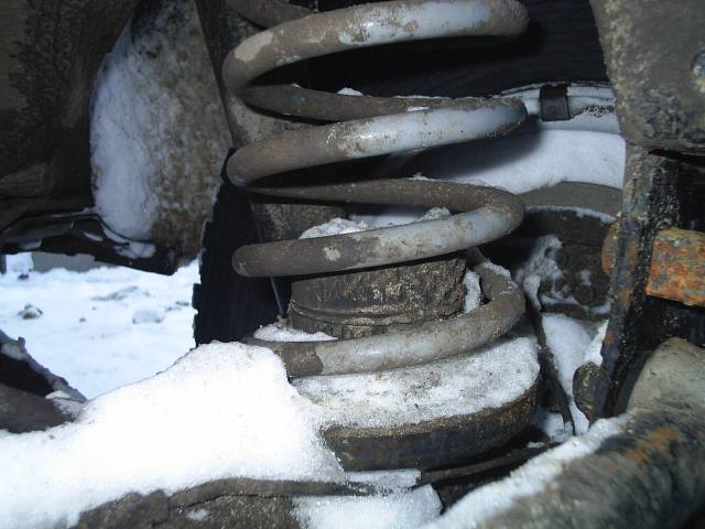

fanngorn, А зачем ограничитель и какой он высоты? И можно размеры проставки поподробнее?
Ограничитель чтоб колесо в арку не упиралось при сжатии. Размер проставок 50мм.

Optimus Prime,смотри сюды: http://www.chevy-niva.ru/album_pic.php?pic_id=35841

fanngorn, Между проставкой и пружиной у тебя стоит стандартная резинка. А между проставкой и кузовом что-нибудь есть? Какая высота ограничителя и внутренний диаметр проставки?
Это я видел. А ты как-то мерил высоту ограничителя? Или просто так засунул 2 хоккейные шайбы?

Optimus Prime, лифт 5см, значит на 5см увеличилось и расстояние от отбойника до чашки, следовательно берем 2 шайбы по 2,5см и все :smile_bigsmile:
