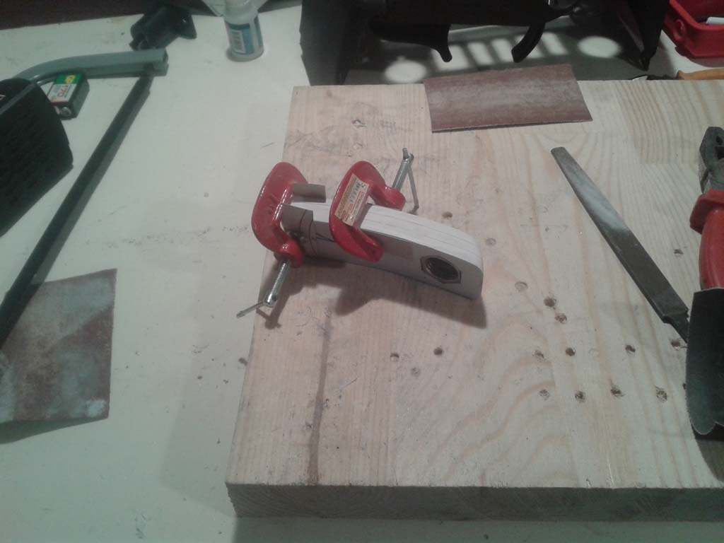

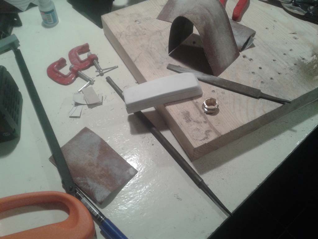

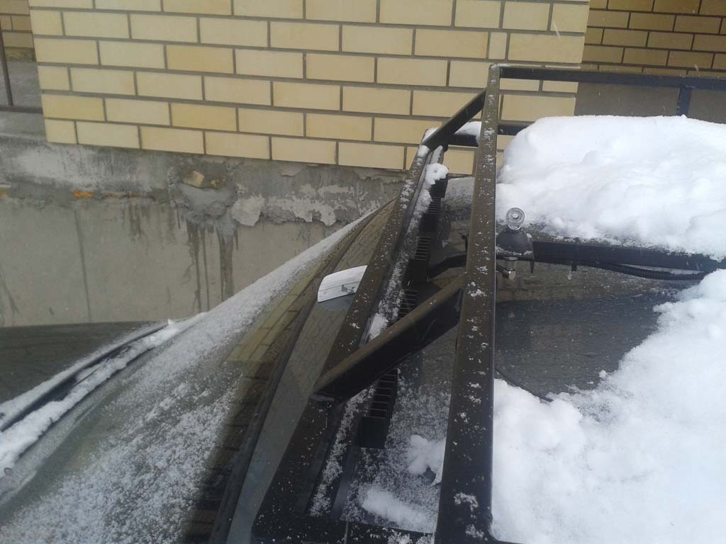

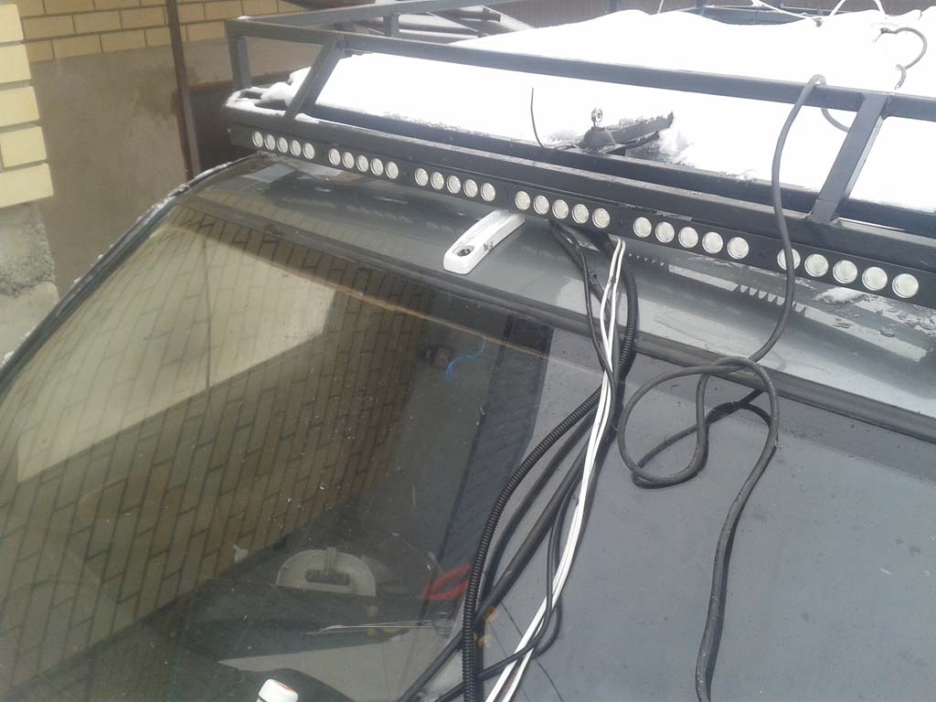

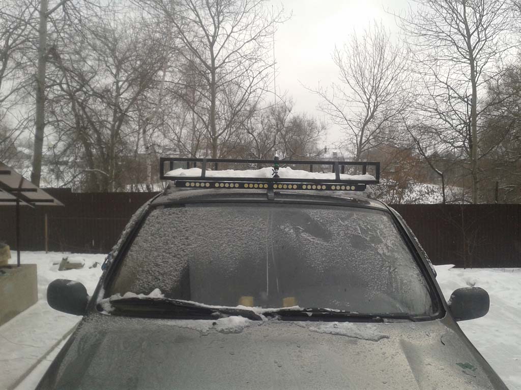

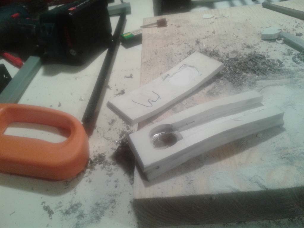

Вот дошли руки написать о творчестве. Сам экспидиционник (корзину)
сварил еще в том году, из проф. трубы 20х20 и закрепил к релингам. Полёт нормальный, возил максимум 5ти метровые уголки общим весом где то 90кг. Но вот решил поставить на багажник люстру и нормальную антенну для радейки (стояла коротыш в штатном месте). И задался вопросом как завести провода в машину. Покурив форум нашел варианты,
со сверлением либо через уплотнитель двери. Но мне они не понравились. Решил заводить провода через заводское отверстие для стандартной антенны. С начало думал использовать гермоввод для электро шкафов. Но прикрутив его понял не то, не удобно и смотрится плохо. Взял три кусочка пластика (используется у рекламщиков), сложил вместе, в нижнем пропилил отверстие для сантехнической контргайки с буртиком 1\2 дюйма. В средней пропилил полосу для проводов. А из третей сделал крышку. Нагрел термо-феном, выгнул по крыши в районе отверстия под антенну. Сжал все 3 детали струбциной обработал на точиле, потом шкуркой. Две нижние детали склеил вставив гайку. На нижнюю наклеил двух сторонний скоч. И приклеил на машину. Потом пропустил провода, залил всё силиконовым герметиком, и приклеил крышку. А снизу закрутил в гайку обрезок трубки полдюймовой и затянул второй гайкой на мертво. С верху наклеил малярный скоч (чтобы не испачкать крышу) и покрасил краской в цвет машины ввод. Получилось достаточно аккуратно, не мешает и проводов не видно. Фото прилагаю. Качество не очень фоткал телефоном.
