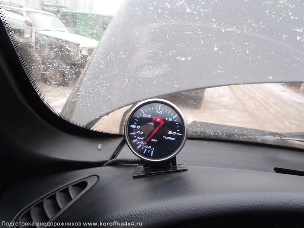

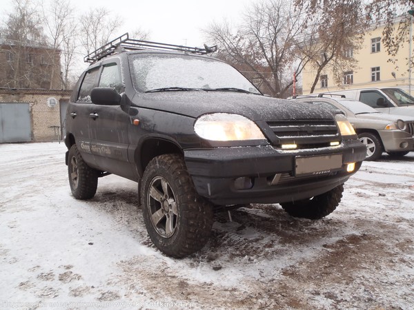

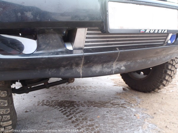

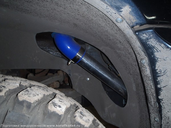

Шевроле-Нива
- установка турбонагнетателея Garett GT17
- уменьшение степени сжатия до 8.4
- установка масляных форсунок
- установка топливных форсунок 350сс
- доработка головки блока цилиндров - увеличение сечения каналов, установка бронзовых направляющих клапанов
- установка интеркулера
- установка ДАД и датчика температуры вместо ДМРВ
- настройка программы ЭБУ онлайн

Мощность на стенде не мерили.
По ощущениям - 1 и 2 передачи очень короткие даже на 29-х колёсах с ГП 3.9. 3-4-5 едет очень весело, не ракета конечно, но для Шнивы самое оно. На 4-й турба включается уже после 2000 и сразу даёт 0.5 избытка, при 5000 в режиме газ в пол 0.8 избытка. Ускорения 60-130 даются легко, для обгонов за городом - то, что надо. После 140 по ЖПС уже страшно, можно улететь с дороги, управляемости никакой... Разница со стоком конечно колоссальная. В общем по моему мнению для Шнивы бОльшая мощность бессмысленна, выиграем доли секунд, зато по ресурсу коробки вопрос открытый, ей и так несладко приходится :smile_nod:
