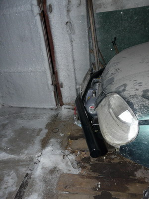

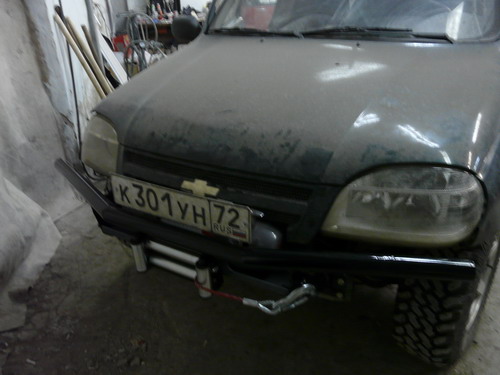

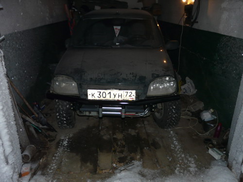

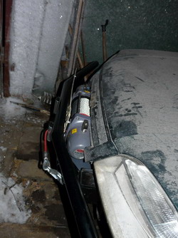

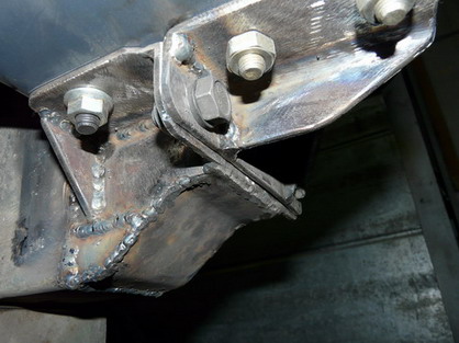

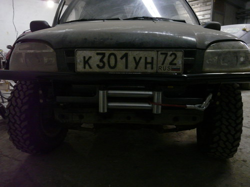

Установлена ComUp DS9.5
вскрывались лонжероны усиливались рифленой железкой 5мм
для возможности вернуть штатный бампер пластина на торцах лонжеронов увеличена и усилена
получилась сборно-разборная конструкция, все можно снять и вернуть в родные бампера

Ewgen,
Я так понял, что внутрь лонжерона на стали усиление ставить?
ГП 4.44, Nokian Vatiiva M/T 30", LSD на 5 кг. в РПМ и РЗМ, лифт 45 мм, вмятины и царапины по кругу, цвет ближе к матовому :)
[url=http://www.ladakalina.ru/][img:069b6a04a8]http://www.ladakalina.ru/lines/rez/basil_sin.gif[/img:069b6a04a8][/url]
Сообщение Добавлено: 06 фев 2010, 08:38
  •  168
  •  28 янв 2005, 18:26
  •  г. Тюмень
Василий, как без них то
"вскрывались лонжероны усиливались рифленой железкой 5мм"
только они не вкладыши, а на сварке. стоят перегородки вдоль и поперек.
