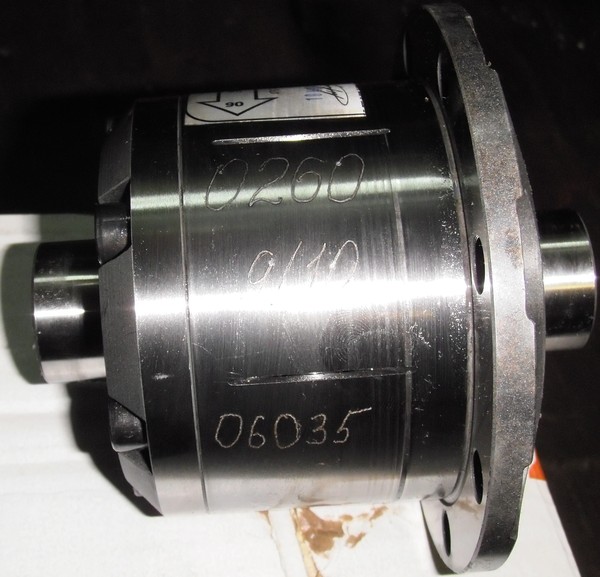

Саш, вот для сравнения нового образца сверху и старого снизу, разница в толщине крышки и прорезей для доступа масла к шарикам, ну и матерьял другой..
процедуру возврата я незнаю, я брал у Лёхи Лебедева, но я предпологаю что ежли ты брал в июне, то гарантии год ещё непрошёл, мож попробывать сделать возврат через Шумного, либ сам спишись с производителем!
