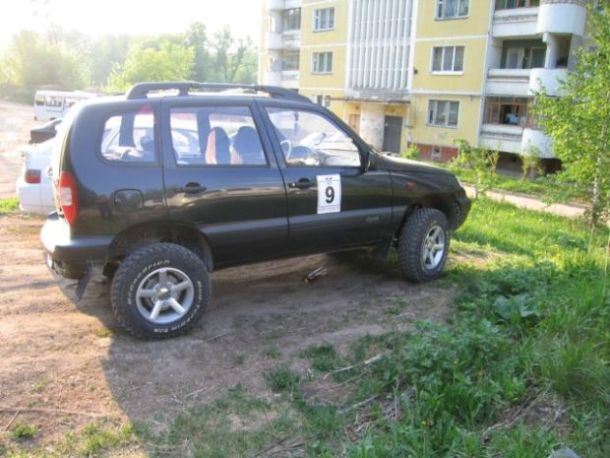

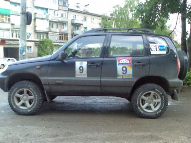

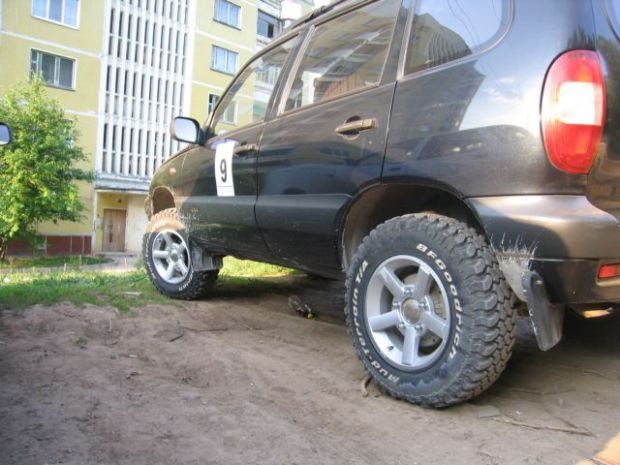

вот мой отчет
лифт проходил в два этапа:
первый по аналогии с Ярославом и Толей Free_On спереди проставки под шаровые 35мм и под чашку пружины от 32мм до 18мм, сзади доработанные газелевские амортизаторы(верхнее ухо резаное по ширине, втулки все резаные по месту из втулок тяг класики, резинки тоже резаны по месту) и проставки под пружины от класики увеличенные, так же разрезана и вварена проставка 35мм в тягу колдуна.
и вот что получилось
получилось по 40 см до бампера спереди и сзади.
сначала жутко хрустели шрусы, которые после развала немного поутихли, но хрустеть перестали только после обкатке на соревнованиях и присутствовал побрякивающий звук сзади в пружинах, думал отбойники но похоже за счет больших ходов амов пружины по проставкам прыгали.
часть вторая произведена сегодня

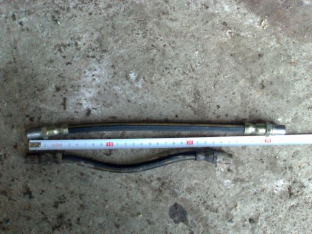

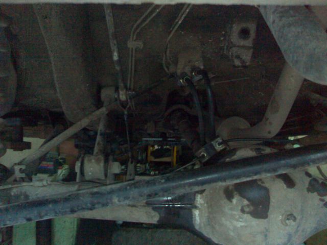

заменены заднии тормозные шланги(т.к. были внатяг) на дороботанные шланги сцепления(обточены по диаметру так не лезли в кронштейны, в кронштейнах ф14, шланги ф16)
и еще удлинен рычаг колдуна на 4см, т.к. поставил под пружины еще одни проставки
в итогу шланги без натяга, задние тормоза работают как надо и зад поднялся до 45см
итоговый результат меня несказано порадовал, вид стал более гармоничный : : :

Psih, резина какого диаметра на фотках? :
