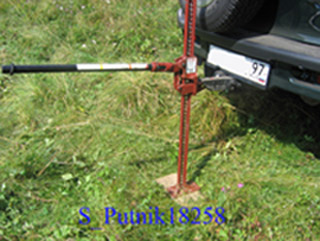

Чей кронштейн - точно не знаю (по-моему - под "Спрут")... покупал кронштейн с площадкой (можно без лебедки....:smile_nod:), ц. вроде 3000р, и за 2500р еще один кронштейн без площадки (для жопы). Забирать на Каширке около МКАДа. Поставить могу тебе у себя в сервисе.
Очень хорошо! Вот как на этой фотографии? Спрутовские- Ульяновск?
http://www.chevy-niva.ru/album_pic.php?pic_id=14492
Главное что он комплектуется вставками в лонжероны.
Без них беда, а изготовить самому единственный экземпляр: размеры -примерки... замучают.
А что ёщё входит в комплект? И на сколько болтов крепится к каждому лонжерону?
Я тоже думаю его модернизировать. Приспособить его для Хай-Джека. Морду машины поднимать и переставлять. Фаркоп для Хай-Джека уже приспособил.

КАС, На фото - он. Я не взялся изготавливать, имея кузовной сервис!.. : Приспосабливать ничего не надо, Шниваход цепляет прям за площадку (уголки приварил), но на моей уже есть, завтра пробовать буду. Болтов по 5, я тебе инструкцию на почту скину.
Я модернизировал 2й такой же для задницы - чтоб лебедку туда переставлять. Фото постараюсь завтра выложить.

За такой кронштей поднимать джеком опасно - получается большой рычаг, может вывернуть :!:
У меня совсем другая конструкция, кронштейн опирается на лонжероны снизу, а не крепится между ними, как здесь :

Шниваход, Фак, я ж думал - ты там же брал, где и я! Выходит, усиливать надо? Как думаешь, если поднять плавно и не сдвинется никуда - в дальнейшем мой будет гнуться?
Кстати. Приглядись к фотке, на вставки в лонжероны. Они стоят плотно на "дне" и стянуты 3мя болтами с собственно кронштейном, а также еще одним болтои поперек (вертикально). Может, все не так страшно, ведь при выворачивании вставки будут на "дно" лонжеронов упираться? Можно, кстати, лонжерон "доверху" заполнить, вставив сверху этих вставок дополнительные?
Что думаешь?

Glu, эта конструкция плохо подходит для домкрата, пользовать её можно только по горизонтали :?
Усиление должно отходить от этих рычагов вниз к поперечному лонжерону, чтобы уменьшить выворачивающую силу.

Да конструкция хлипкая, особенно для лебёдочного использования.
Возьмем от неё только идею и размеры:-).
Её нужно усиливать. Для хай-джека, как раз, требуется меньшая прочность, здесь нет таких усилий и динамики. Но и здесь нужно модицикация. Я за фаркоп (собственной конструкции) хай-джечу уже несколько лет. Поднимаю весь зад с перекидкой. Конструкция выдерживает. Её не сложно расчитать.
http://www.chevy-niva.ru/album_pic.php?pic_id=14495
http://www.chevy-niva.ru/album_pic.php?pic_id=14496
И за колёса тоже
http://www.chevy-niva.ru/album_pic.php?pic_id=14497
Осталось только морду приспособить. Её чаще приходится вытаскивать.
Возьму эту конструкцию за основу.
Электро-сварка есть, руки тоже. Можно к перекладине подварить уши, под лонжероны. Для опоры. Вставки в лонжероны расширить.
Еще можно перекладину, дополнительно, закрепить не только к лонжеронам,но и к поперечине передней подвески. Варианты есть.
