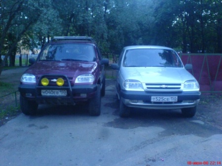

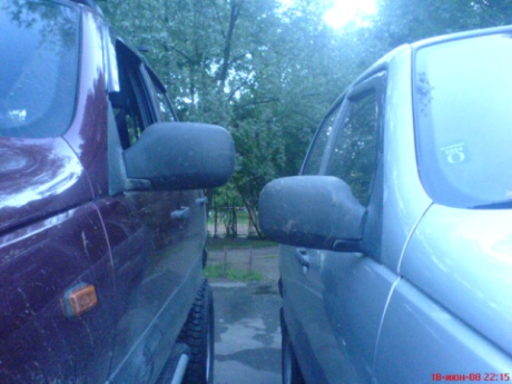

Получилось очень даже ничего, но геммороя по доводке (устранения стуков, скрипов и т.д.) было много. СУДИТЕ САМИ НАДО ВАМ ЭТО ИЛИ НЕТ. (Лифт комплект был снят и установлен на другую машину)
