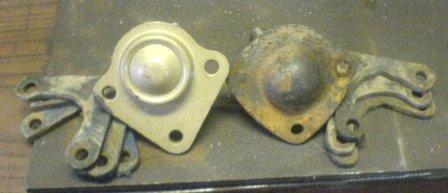

KОЛХОЗНИК писал(а):
longer писал(а):
KОЛХОЗНИК, Сереж, да фмк с ними, с самими шаровыми. меня именно проставки беспокоят, то есть самое расположение дырок. пока что единства мнений в вопросе
"дырки классики" равны ли "дырки нивы" равны ли "дырки шнивы"
нету. народ говорит - равны, а вот дядя Холг - нет. авторитет, как никак...
вот спецом смородёрничал шаровую с классики, да отверстия под болты одинаковые, но насколько те токарь правильно выточит проставку под шаровую от ШНГ :
чот не бросается в глаза, что оно одинаковое:smile_doh: не левой нижняя дырка явно отстоит дальше от двух других, чем на правой
https://www.drive2.ru/users/longah/
Сообщение Добавлено: 05 авг 2009, 12:37
    1000
  •  3165
  •  29 янв 2009, 21:22
  •  г.Киров (Вятка)
longer писал(а):
KОЛХОЗНИК писал(а):
Дырки полностью одинаковые на 150%,просто на шнивовской шаровой палей смещен вот тебе так и кажеться :
http://www.chevy-niva.ru/viewtopic.php? ... 50#3052970] Отчет о лифте, не втыкать это заразно )))
NMPS 2,5 4D56, 5 M/T, IronMan 40мм, BFG M/T KM2 33" , Nokian Hakkapeliitta LT2 33", лебёдка, якорь.
