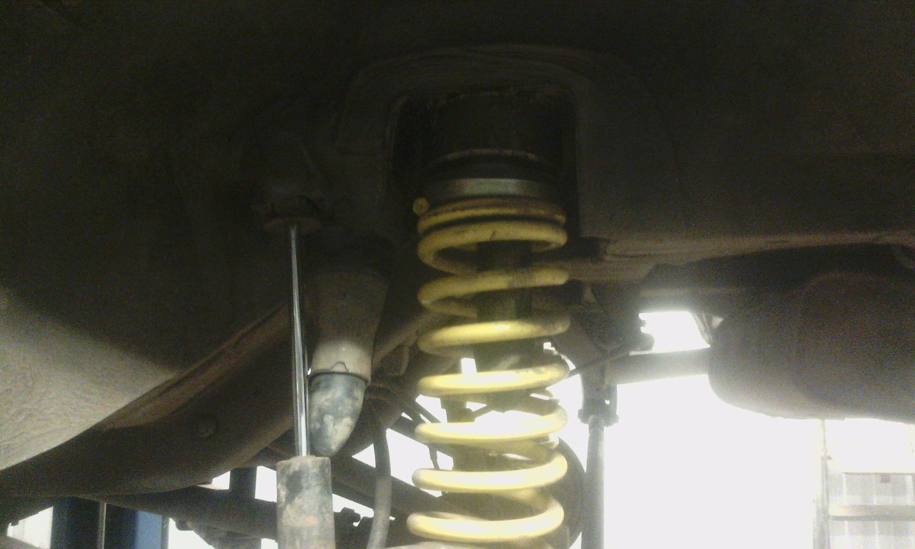

lizard1980 писал(а):
IKolomin писал(а):
lizard1980. Балка на 6 см. опущена? И что еще спереди сделал? Балку вперед не подвигал?
Да + лифт подвески. Довернуто и повернуто что спереди, что сзади. Жопу еще колхозить буду.
- проставки под амморты не ВЕРНЫ!!!, где то не там подсмотрел и не доделал как надо.[b][/b]
- под пружину просто приварили взамен родных чашек.

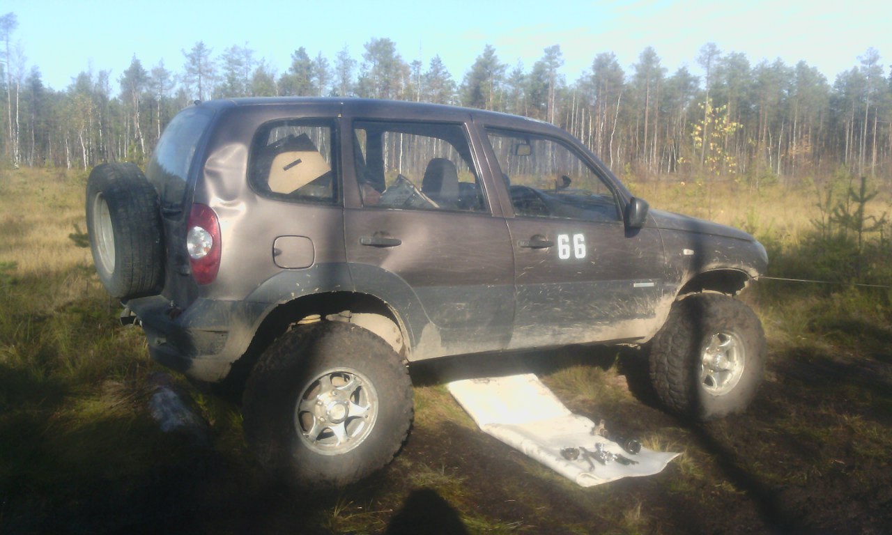

sem59 писал(а):
чё-то нагорожено всего в кучу. :
:smile_bigsmile: :smile_bigsmile: :smile_bigsmile: , отрезанный отбойник просто приложен для наглядности было-стало =))
