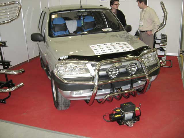

    80
  •  2583
  •  05 фев 2004, 01:38
Ставит 4х4 клуб. Сколько стоит - не знаю. Своими глазами видел на выставке - мне не очень понравилось. Труба спереди всё время торчит.

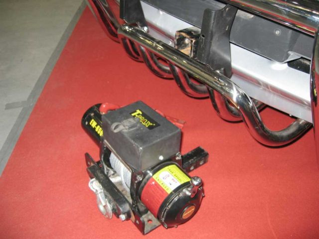

Фууу..... Такая конструкция долго не протынет... Да и лебёдка вроде как слабая- для квадроциклов
Сообщение Добавлено: 15 дек 2004, 17:22
    80
  •  2583
Лебёдка нормальная. Крепится на быстросъём. Крепление - аналог иномарочного квадратного фаркопа, тока вперёд. Ставится на лонжероны. Квадрат, конечно, не очень видно из-за кенгурятника, но мне всё-равно не понравилось.
http://www.club4x4.ru/shop/catalogue/index.php?1046

Вот ещё пара фоток с автосалона 4х4, который был в Крокус-Сити:
Лебёдка отдельно,
И её крепление
