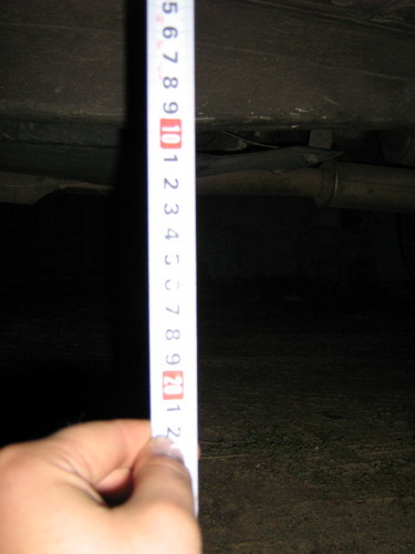

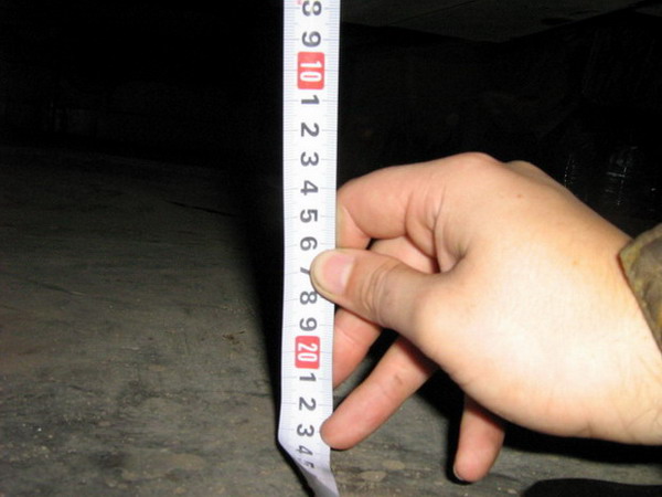

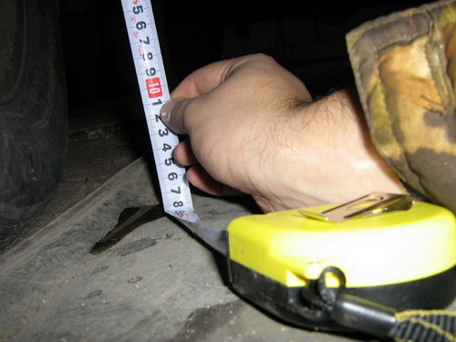

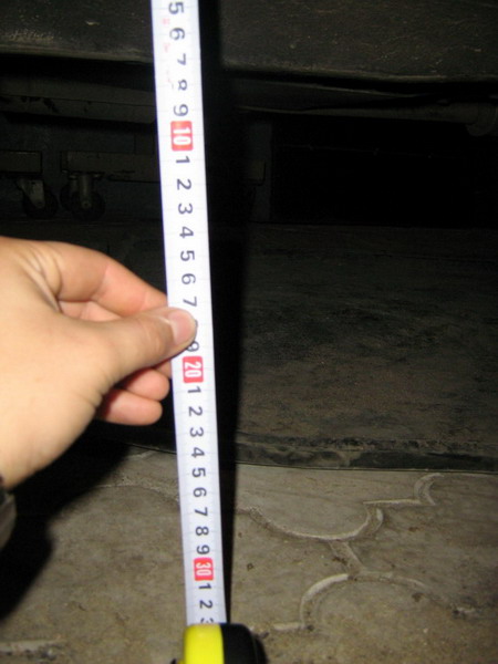

Под передней защитой было 240 мм
Стало 300 мм

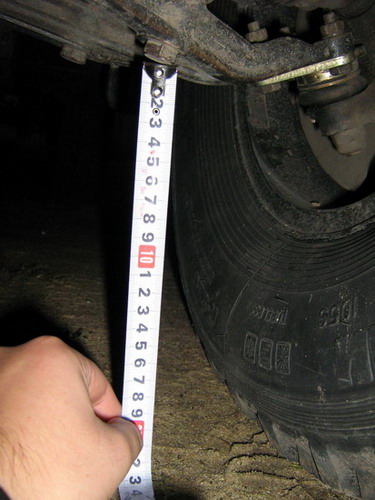

Под болтом переднего рычага было 180 мм
Стало 240 мм

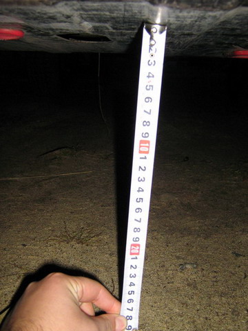

Под порогом было 320 мм
Стало 380 мм

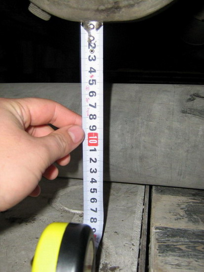

Под задним мостом было 200 мм
Стало 240 мм

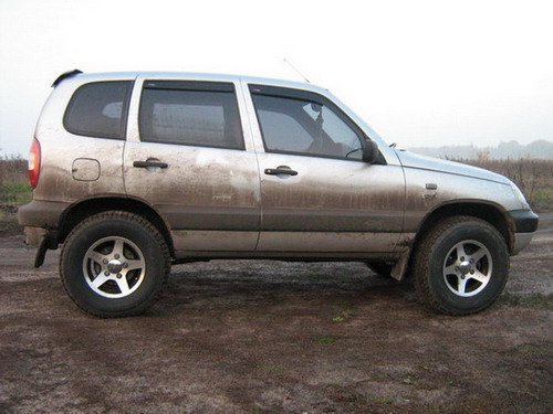

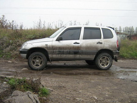

Общий вид до установки резины, но после лифта
и после установки резины
Ездовые ощущения: едешь как на танке все по х..й

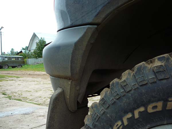

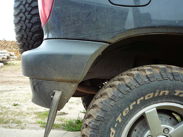

Серьезные испытания еще впереди, но пока выявилость несколько минусов и вопросов:
1) в пределе передние колеса чуть чиркают по нижней кромке переденнго бампера и в районе лонжерона. Думаю исправить промышленным феном и лобзиком, хотя проблема в подкрылках
2) пружины "трехрисочные" , и пока (надеюсь) немного все-таки цепляют за отбойник внутри их.
3) появилась несильная резонансная вибрация
4) шум от шин, ниже ожидаемого уровня, а гребут они ОЧЕНЬ НЕХИЛО(до них стоял Cooper Discoverer A/T 205/75 R15)
5) неровности и трамвайные пути теперь не ощущаются вовсе, хотя скорость их перодаления надо точно дозировать
6) до отбойника верхнего рычака где-то 2-3 см
7) не понял я все-таки зачем ставит газелевские амортизаторы, из-за их одностороннего действия задница немного гуляет, хотя на бездороге и рельефе это лучше
