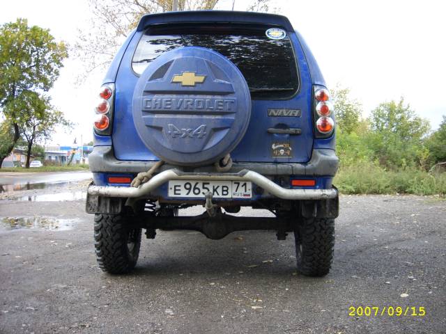

И на сколько поднимется кузовок то в результате этого всего?
.... ну от так иде то :
А серьезно - Сереж, ты меню прям фраппируешь... скоко вопрешь по высоте проставок или шайб - на стоко и подымецаа..
Сообщение Добавлено: 17 сен 2007, 15:24
ну от так иде то
Шутник, ёптя :smile_bigsmile:
Ну так мне надо, чтобы поднялось по максимуму, и чтобы аморты нормально штатные работали и чтобы ресурс узлов усех остался в норме ;-) Потому и спрашиваю :P
