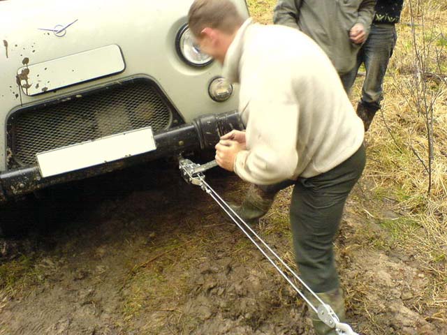

Вот лебёдочка, скромняга, думали трос лопнет, однако сдюжила.

Эт че - она так работает? Блин оборвется если - перережет пополамнах :
Втопку - лучше электрическую или садово-инвентарную.
