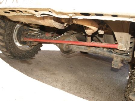

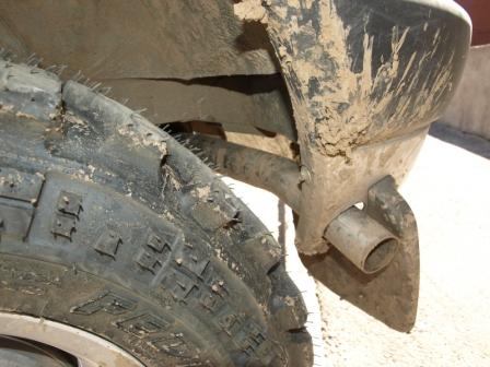

Прогорел глушитель нафик...
Хотел заварить, тонкая железяка оказалась. Пришлось в экстренном порядке приделать от глушак 2108 и выхлопную трубу вывести вбок.
Как-то так вот получилось:
В итоге решил сразу две задачи:
1. Удачно заменил глушитель и приподнял его вверх.
2. Удачное решение по поводу зацепляемости: никаких фаркопов нинада!
В общем, пользуйтесь идейкой, коллеги!!! :smile_bigsmile:

Есть еще вариант. Вместо катализатора сильфон, а самовар жестко к кузову на 5 см. выше. Ну и обрезание закорючки на выходе. Себе так делал. Получилось гуд.

Гык. ужо 2 сорев жестко откатал, задний бампер расколол, брызговики с креплениями уаапще вырвалнах, а трубе хоть бы хны!
ИМХО, удачная конструкция в плане ломаемости/сносимости, зацепляемости.
