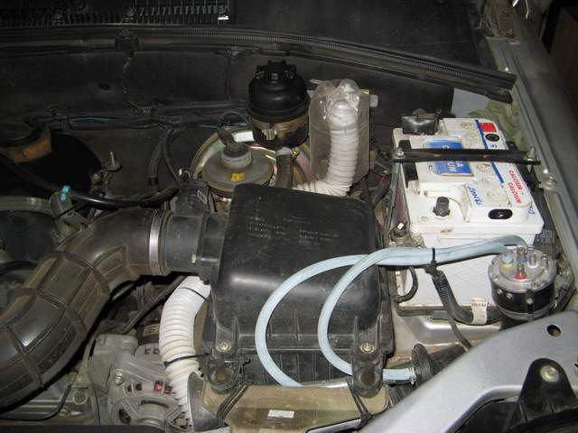

Пред история сего девайса такова...
Первый раз хлебнул немного водички из речки Ахтуба, выбросил фильтр, подождал пока просохнут свечки...
Обиделся на конструкторов машинки.... Ведь я тока брызги поймал, не нырял...
Вобщем сотворил похожий девайс, но вывел его без банки, просто в уголок за АКБ. думал там самое дальнее место от волны... но ошибся...
Проезжая неглубокую воду, за которой сразу резкий подьем - опять промок... но ничего сначала не заподозрил..
Я долго не мог понять че там у меня булькает :
в корпусе фильтра оказалось примерно 1л воды..
Пришлось изменить место забора воздуха.. и заодно конструкцию.
Вобщем такая вот идея изготовить воздухозаборник позволяющий не боятся брызг и небольшой волны перед капотом (глубокое погружение не планируется). Да и целосность кузова не хотелось бы нарушать...
Кроме того всегда можно за 10 мин вернуть все в исходное состояние...
Покупается канализационная гофра на 50мм, есть не везде, нужно искать (обычная для раковины есть везде но 40мм)..
Еще нужен резиновый переходник- втулка для чугунной канальи.. Внешний диаметр 70мм, внутр 50 ... примерно так...
С одного конца гофры как раз трубка плотно вставляется в переходник..
От корпуса фильтра отделяется труба, получается как раз дырка примерно 70мм.. Куда вставляется резиновый переходник с гофрой.
Соединение получается очень плотным, ничего дополнительно крепить не надо.
Другой конец трубы вставлен в обрез пласт буылки, и хомутом притянут к бачку сцепления.
Предполагается, что бутылка будет защищать от воды заборник..
По идее не будет забора воды пока не утонет нижняя часть бутылки.
небольшие волны в районе заборника и тем более брызги думаю не страшны.
Возле среза гофры, для увеличения мест засасывания воздуха, сделаны доп прорези в гофре, в шахматном порядке, чтобы не терять жесткость конца гофры..
Саму гофру крепим пласт хомутами куда удобно...
Повторюсь, что ничего не нужно ломать, резать и т.п.
Корпус фильтра остается на своем месте, все можно вернуть на исходную за 10-15 мин.
Мысли по поводу толщины гофры (проводимости потока воздуха)....
В штатном заборнике стоит устройство типа цеклона, в виде вставки внутри трубы.
Так вот оно существенно уменьшает диаметр заборника. Думаю там остается как раз такой же обьем как в 50мм трубе...
