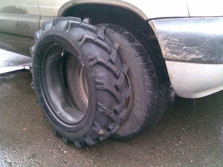

Стало быть не только УАЗкам на Флеберах ездить можно но и на шнивах тоже эт хорошо :smile_bigsmile: Тем более что ее похоже можно ставить безпроблем даже на не лифтованую машину
Наименование: ФБел-253М
Размер Шины 7.50L-16
Исполнение
TT - камерное
TL - бескамерное TT
Тип рисунка протектора Повышенной проходимости
Норма слойности 02
Примечание Агрегат АМЖК-8. Трактор МТЗ-220, -220
Обода рекомендуемые 5.00F
Ширина профиля, мм 205
Обода допускаемые 4.50 E 6.00 F
Ширина профиля, мм 205 205
Диаметр 704мм
Максимальная допустимая нагрузка, индекс 72
нагрузка, кг 350.0
Внутреннее давление,
кПа 80
Максимальная скорость, индекс A6
Максимальная скорость, км/ч 30
Одинарная (О)
Спаренная (S)

бугор, А фото можно крупным планом. :

Ну, вот здесь поточнее будет
http://www.belshina.biz/products/3?id=117
А именно на шниве в кадре стоят четырёхслойные :
Вот ещё ракурс
Налезли, как родные на диски от старой нивы, колёса крутятся, при поворотах не цепляются, единственно- чуть полируют при пробоях верх передних арок. Кстати, если перевести тракторную размерность 7, 50L-16 на русский язык- получиться 205/80 D 16, где D означает, что шина диагональной конструкции.
Нива-Шевроле надёжна и качественна как Rolls-Royce
Сообщение Добавлено: 12 дек 2009, 23:43
На нивских дисках вылет58 это по моему не есть хорошо. Интересно можно ли их надеть на 16 диск с нашим вылетом 35-40 и встанит ли она на диски шириной 6L( а не 5L) как у нивских дисках

бугор, можно поставить более длинные шпильки и проставки и получишь необходимые 35-40
Можно
