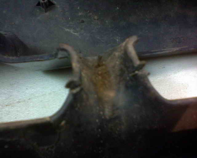

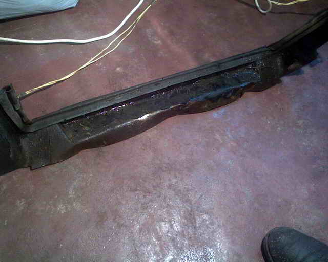

разбор в гараже показал - сам пластиковый бампер (накладка) цел и целехенек. но! решеткой пластикова бампера
надавило на рамку радиатора, он же диффузор, он же в народе "телевизор"
и она в свою очередь ударила по радиатору и сломала пластиковый палец крепления радиатора, выломав дырку в основании пластикового бокового бочка радиатора (левый по ходу движения)!
причем сам пластиковый то бампер цел и целехенек, но сломав палец радиатора, вышел весь тосол и машина встала! в плане надежности это не есть хорошо - хрен с ним с пластиковым бампером, сломал бы его, но машина была бы на ходу! а так... смешно машина так просто вышла из строя по такой фиговой причине...

а) по большому счету нефиг суваться куда-либо не пройдя сначала ножками. зайди я сначала на тот холмик ножками, увидел бы что рядом стоящий холм не возьму из-за базы. с другой стороны на то и на внедорожной машине ездишь, чтобы не ножками везде бегать самому сначала, а потом ездить... в общем тут по случаю и по разумению
б) НАХРЕН эту рамку радиатора снял и выкинул! на скорости обдув радиатора и так будет существенным, а если где сел и сидишь уже, толку от этой рамки никакого. силовой нагрузки она не несет - работает только как диффузор. И всем рекомендую снять ее заранее, если есть предположение со стандартным пластиковым бампером по буеракам катать - потому как бампер играет, но остается живой, а вот так продавить рамкой радиатор как показала практика - нефиг делать.
в) обрезать нижнюю юбку бампера - угол свеса машины увеличится.

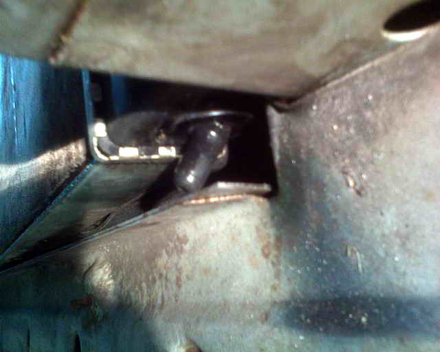

Что-то я не вижу резинки которая на этом пальце должна стоять :
Видимо радиатор двинулся сантиметров на пять ....

AR писал(а):
Что-то я не вижу резинки которая на этом пальце должна стоять : Видимо радиатор двинулся сантиметров на пять ....
это уже со снятой резинкой. там судя по всему и 1,5-2 см достаточно чтобы этот палец выломать... :

AR, Да резинка в железяке осталась :
Я когда недавно радиатор менял нах эту хрень выкинул
Причем предположив что она может наджабить радиатор :?
К стати еще думал, что из за нее тосол убегает. Просто форсировал сугробы думал она радиатор продовила,но когда снял вродь все нормально было, так и не стал ставить ее :smile_nod:
