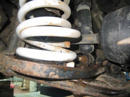

Поставил как-то фобос :
Шниваход

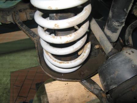

Было дело, ставил. По началу- нравилось, потом начали ломаться передние пружины. Когда сломалась третья подряд- поставил штатные. Причём, задние фобос с резинками ходят второй год.

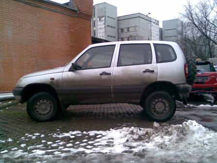

Вот, как стала выглядеть машина

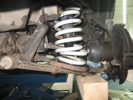

Вот так выглядят передние фобос с пробегом от 500 км до 1500 км.

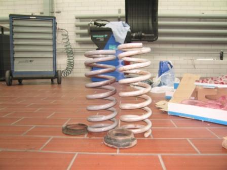

А это новая тольяттинская 2123 и фобос 2123 (фобос длиннее)

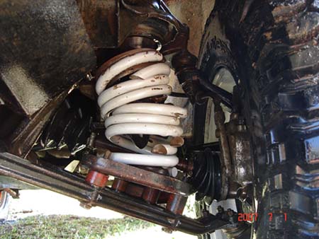

Вот таг.
