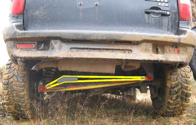

В соседней теме навели на мысль :smile_cool:
перенос нижнего крепления - а если панару сделать Г-образной, т.е. от нижнего крепления вверх примерно на 100мм дальше к солдатику угол обварить косынкой так штоб ни чего не выглядывало за приделы моста в низ

@lex-26, Г-образная панара - это еще более нагруженный и спорный вопрос, чем перенос точки ее крепления.
...ездить не умею... но очень люблю...

А если не Г-образную а изогнутую? Только правильно изогнутую на трубогибе с соблюдением длины.
Изогнув довольно тонкостенную трубу дугой мы тем самым сильно ослабим её так сказать на сжатие, т.е. при хорошем боковом ударе левого колеса возможна потеря устойчивости и трубка "догнется" и мост уведет вправо.
Собсно, длинные тяги и тяга Панара весят мало, стоят тоже мало, места занимают опять же мало, меняются быстро с помощью ВД-шки и матери, так что можно и брать иногда с собой

А если таГ

@lex-26, намного проще, а главное НАДЕЖНЕЕ перенести крепление
