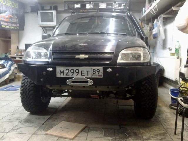

В общем началось все банально, освободилась моя любимая машина, продавать жалко, наткнулся на этот сайт и было принято решение сделать небольшую подготовку машины к внедорожной езде.
Получился вот такой аппарат.
Но как всегда показалось мало, постепенно перепробовал все способы "правильного" лифта, дорос до 30 Interco TSL и просто уперся в конструктивное несовершенство машины.
