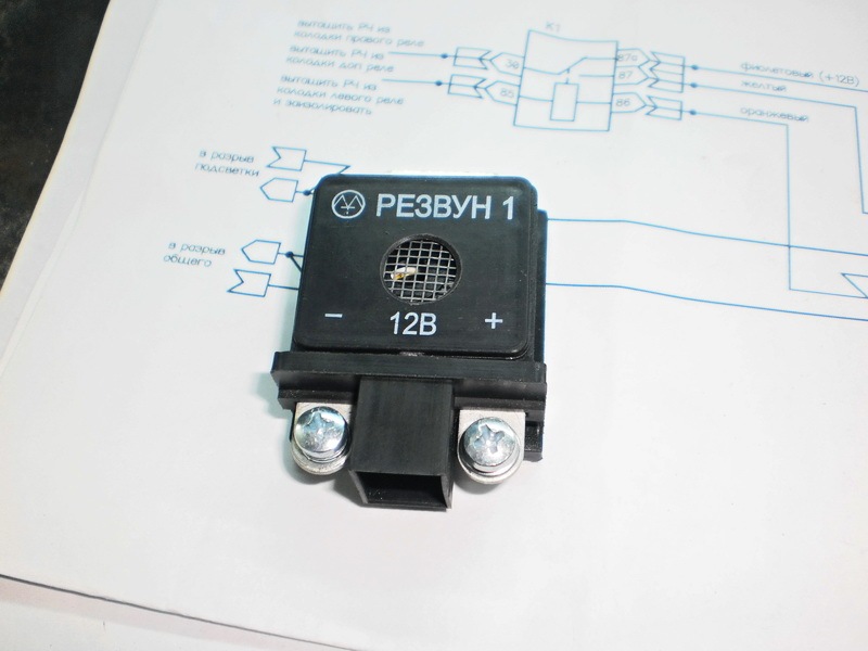

был приобретен ревун на 12В, который издает прерывистый громкий сигнал при подаче напряжения. на схеме ревун не обозначен, но подключается он параллельно лампе (светодиоду) сигнализации.
