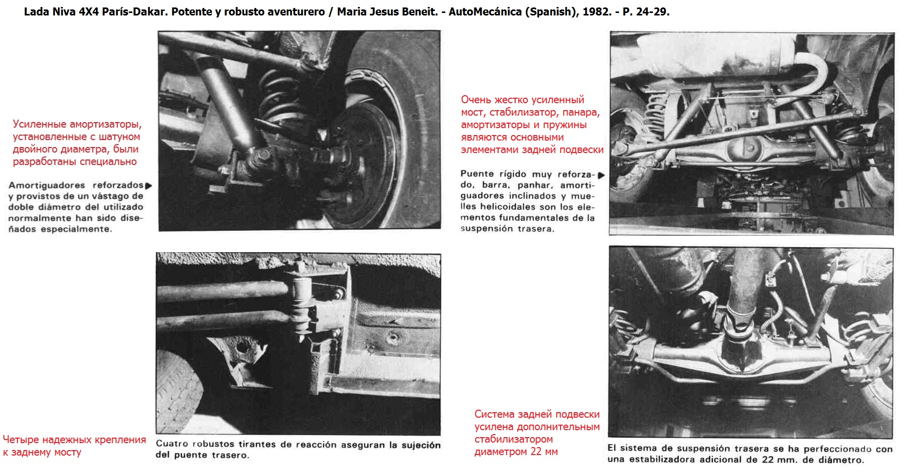

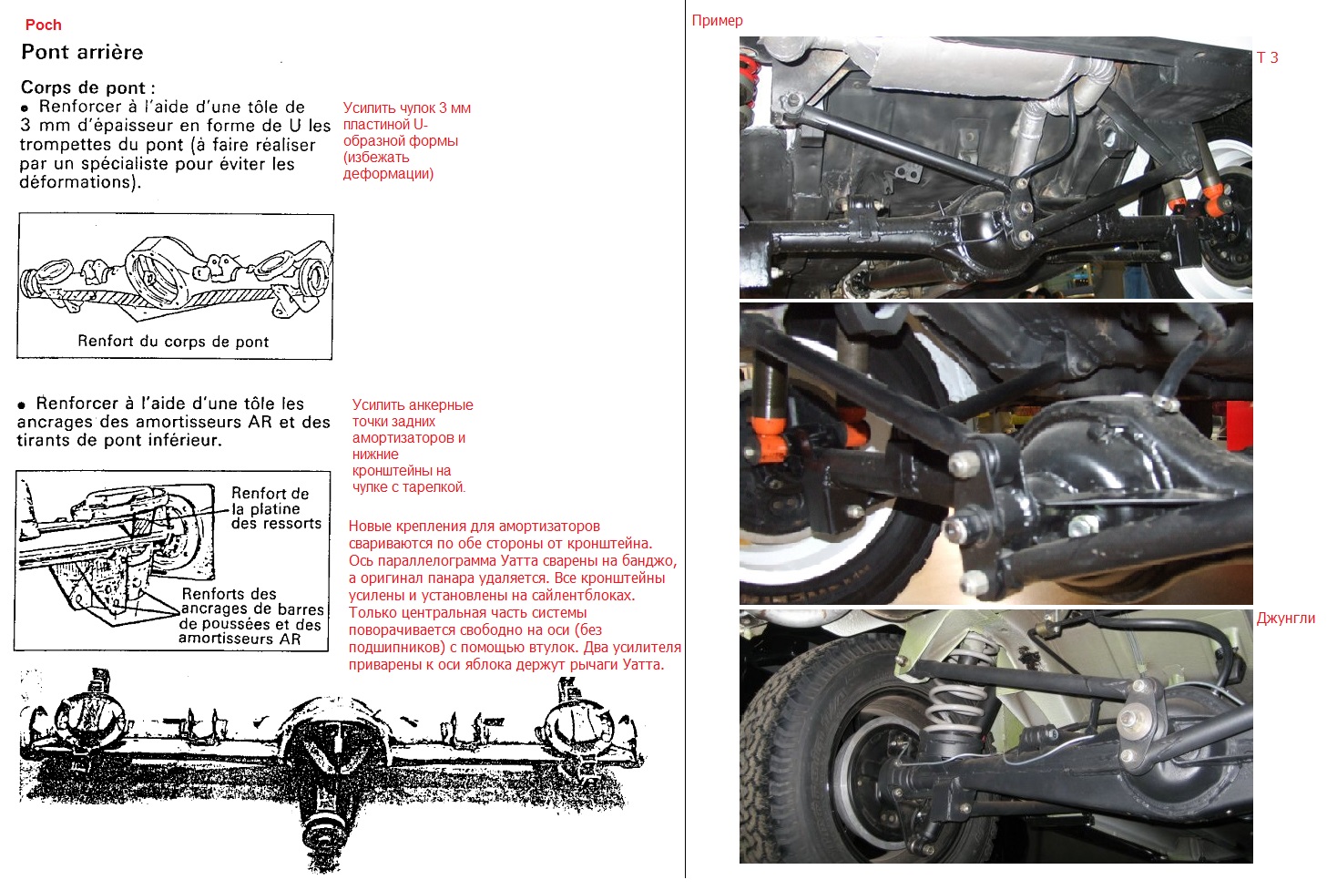

... задача повысить живучесть (не в ущерб остальному, все взаимосвязанно), как и что лучше? самая большая папка на компе, выбор как вседа затруднителен...
1) Усиление моста обязательно? - хлюпкий мост. Как: сверху, снизу,внутри?
рис. из Poch's preparation manual (Paris-Dakar Niva Part 1 и Part 2, читать оригинал Fr, En с пропусками) Baxter's Lada Niva site
Сверху - ... (яблоко вниз, плечи вверх).
И все таки. как усилить мост на ниве ? SuicideLab
Усиленный задний мост ZST
Снизу - ... все сверху делают с лифтом.
Внутри - ... оптимально?...Усиление заднего моста Den`a.
рис. из Baxter's Lada Niva site

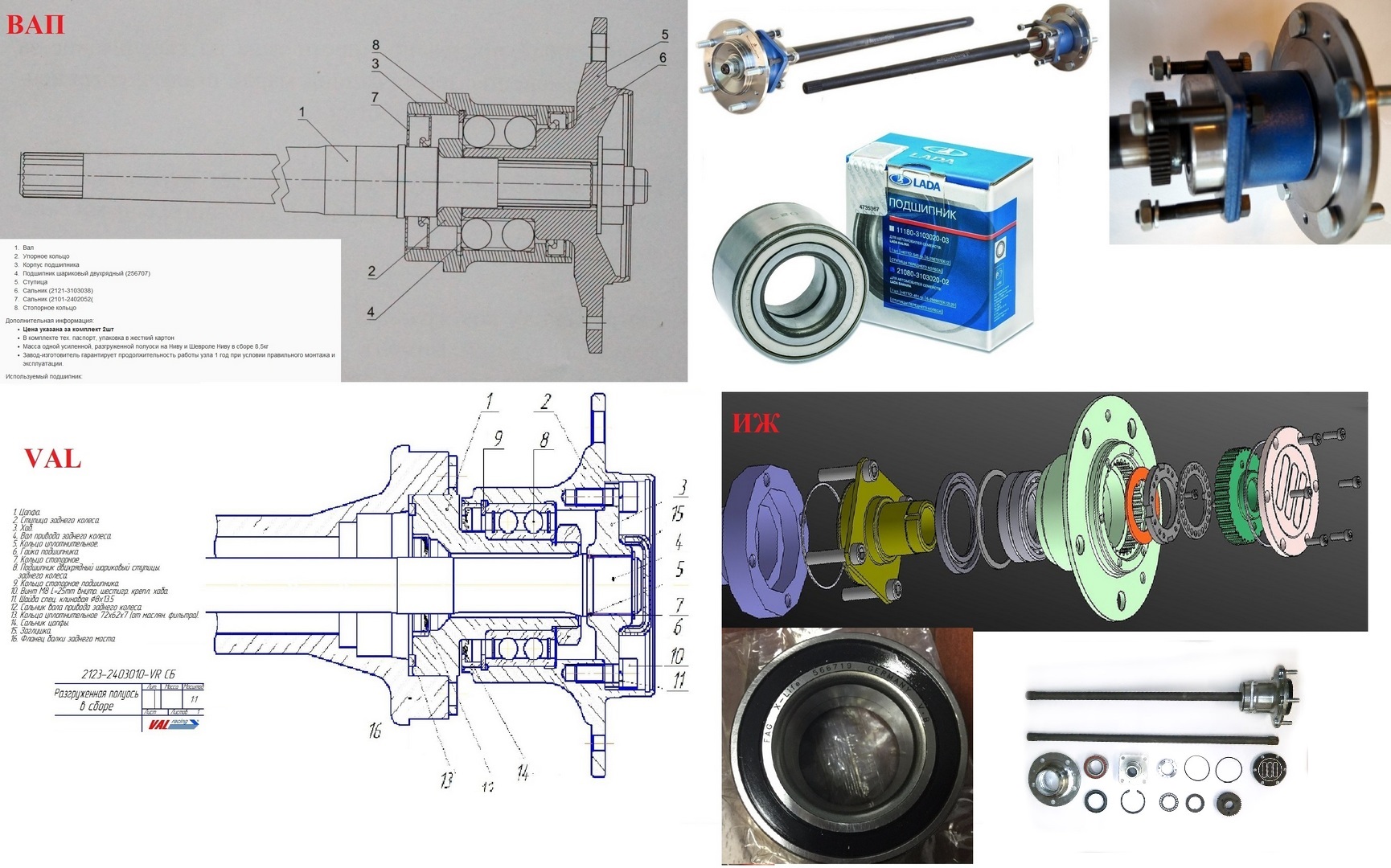

2) Полуоси
проблемы... сальники... затекание ... и т.д.
Поломки полуосей! Типа сбор статистики. Варианты решений.
Продукция ИЖ-ТЕХНО: Блокка, пружины НИВА, полуоси....ижтехно
Усиленные полуоси и валы val-racing
Усиленные полуоси AVT
Полуось avt

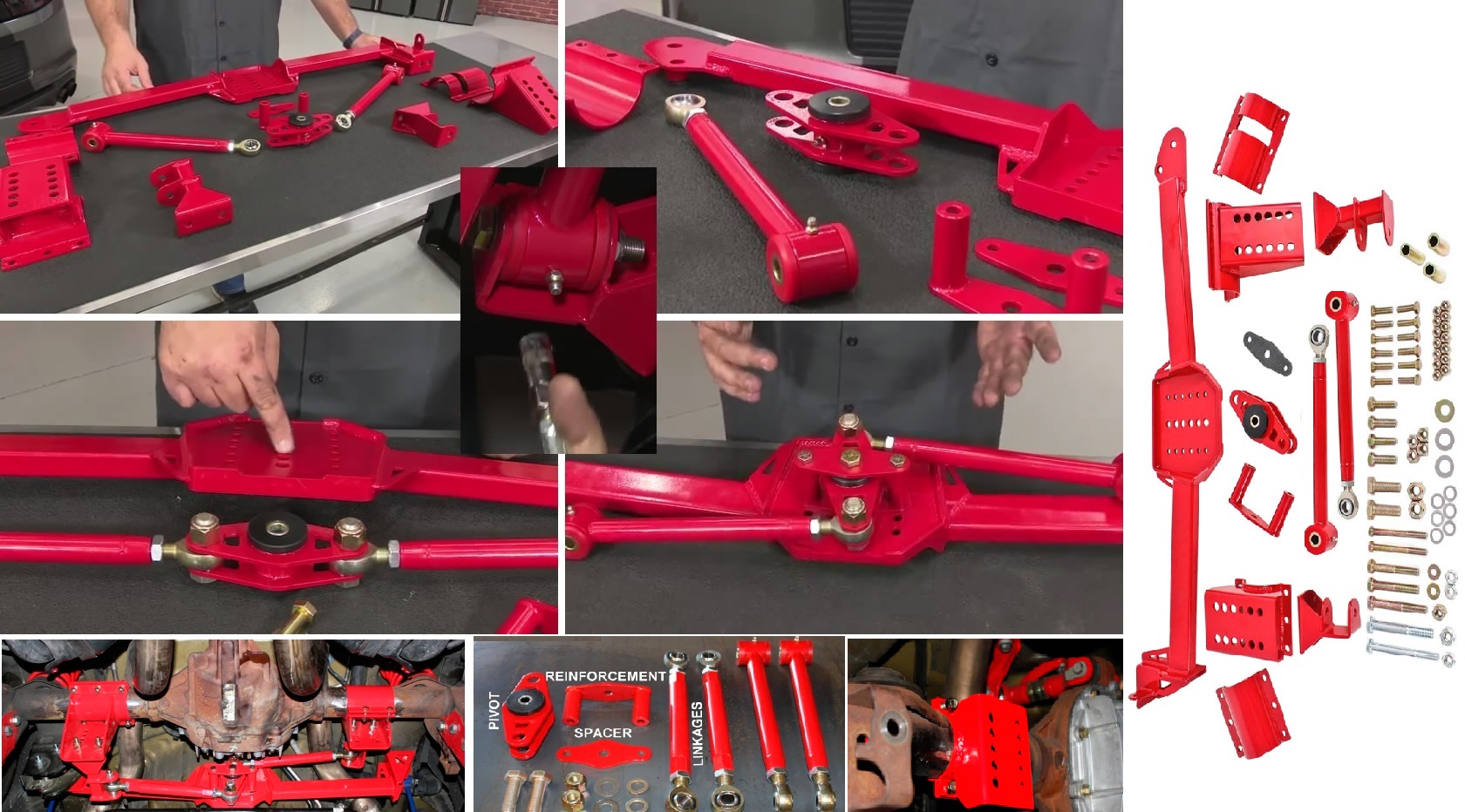

3)Реактивные тяги, А-образный рычаг, Уатта , 4-точечные ...
Реактивные штанги
Постройка 4-link niva-club
А-рычаг и усиленый мост
Параллелограмм Уатта
Механизм Уатта niva-club
Механизм Уатта (проектирование и реализация) niva4x4
Тяги заднего моста niva-club
Штанги (тяги) заднего моста niva4x4

Путем спотыканий и лишней траты денех пришел к простому:
Обварка моста П-обр профилем сверху.
П\оси АВТ на 24шл.
Принудилово от ВолодиСПБ.

Воттс такую штуковину увидел там на мустангер для сравнения. Дырки вверх-вниз влево-вправо на ось вертолета, тавотница, и spherical rod ends (концы круглые), а игольчатый подшипник...

защищенность внешним сальником подшипник или кривой чулок...
у avt вроде защищен viewtopic.php?p=2705830#p2705830
у иж качество подша и набивка смазкой viewtopic.php?p=2695741#p2695741
наверное то и другое нужно...
Сообщение Добавлено: 21 янв 2017, 01:15
    220
  •  849
  •   6
  •  10 ноя 2013, 14:19
  •  СПб
просто картинка
Сообщение Добавлено: 21 янв 2017, 01:38
    5564
  •  10468
  •   19
  •  02 дек 2008, 22:15
indianajones9 писал(а):
у avt вроде защищен
Что значит вроде?
Полноценный сальник в крышке.
Сама крышка требует герметизации на месте.
Защита вполне достаточная.
Впрочем, несложно воткнуть еще сальник.
Да, подш штатный. Но с имеющимся сальником можно воткнуть двухрядник штатного размера.
Сообщение Добавлено: 21 янв 2017, 17:47
    220
  •  849
  •   6
  •  СПб
РыболовЪ писал(а):
...несложно воткнуть еще сальник...
В avt cальник какой дополнительный и куда (от маслофильтра, 2121-3103038 или 2101-2402052)?
а подш шариковый двухрядный (256707) 2108-3103020-02 35x68x37мм?
в иж-техно без сальника
иж-техно писал(а):
...разница между диаметрами в месте под сальник значительная - в нашем случае 22 и 24 мм в зависимости от количества шлицов на полуоси,в заводской - 30 и 35 мм
или 566719
иж-техно писал(а):
Сообщение Добавлено: 22 янв 2017, 13:00
    5564
  •  10468
  •   19
Какой маслофильтр??? :smile_tmi:
Там сальник четко по размерам фланца: http://www.exist.ru/Parts/Default.aspx? ... flag=16480
РЕдкий, и недешевый, но по ходу, пару на всю жизнь.
Впрочем, наружний на фланце можно расточить - наверняка найдется сальник и подешевле (хоть тот, что стоит штатный, он явно копеечный).
Ты чо куришь??? :smile_giggle:
Штатный подш на ШНиво (И Ниво ;) ) однорядный с размерами 40х80х23, в точно таком же размере 4208-й двухрядник. Но он без пыльников, для штатной схемы это не годится, а с доп сальниками (как у АВТ) - без проблем.
Начать новую тему Ответить на тему  [ Сообщений: 17 ]  На страницу  След.
