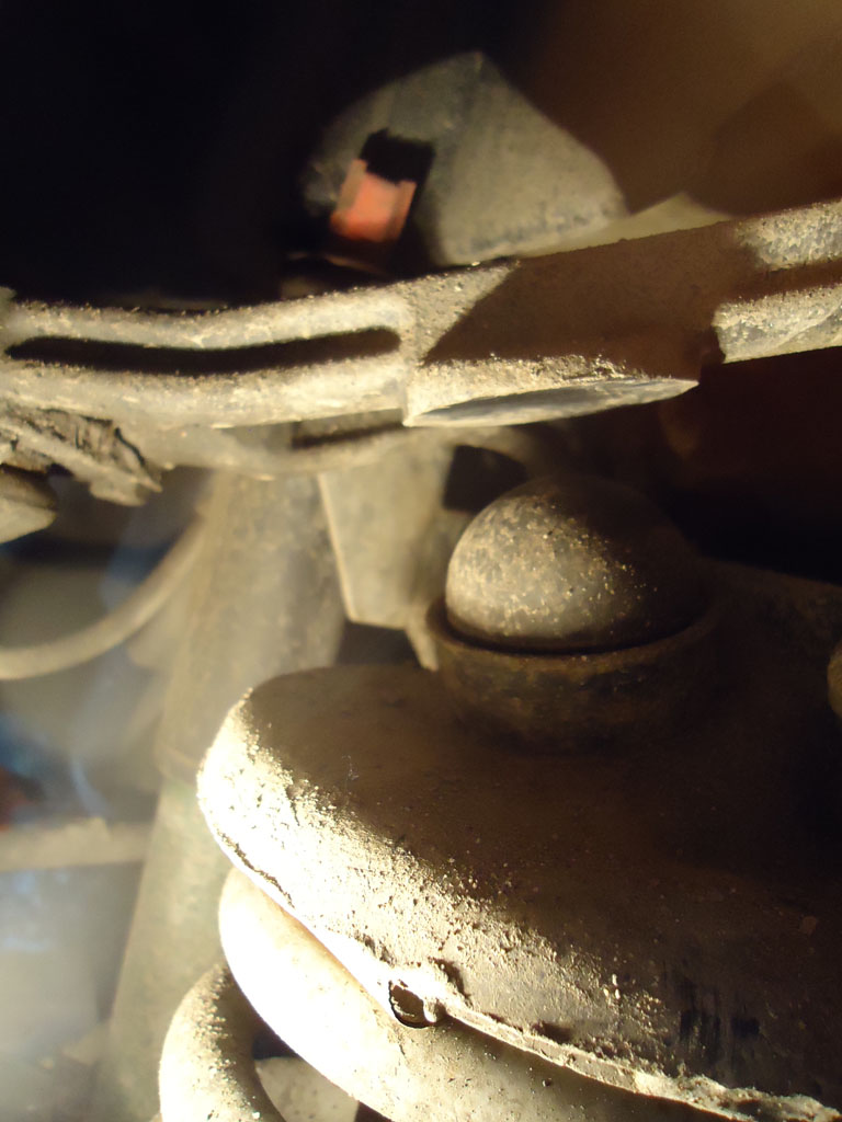

Вложение:
Комментарий к файлу: Сейчас 40 от верха колпачка, 45 от центра.
1.jpg [ 164.28 КБ | Просмотров: 3847 ]

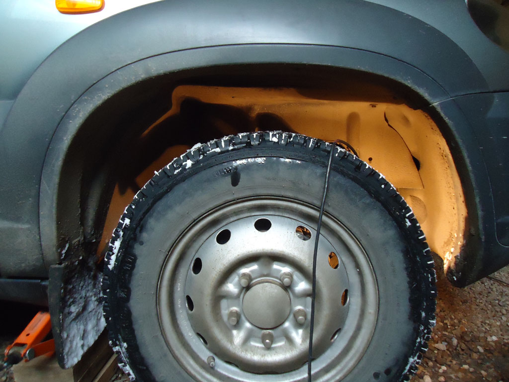

Вложение:
Комментарий к файлу: Расстояние до отбойника.
2.jpg [ 222.86 КБ | Просмотров: 3847 ]

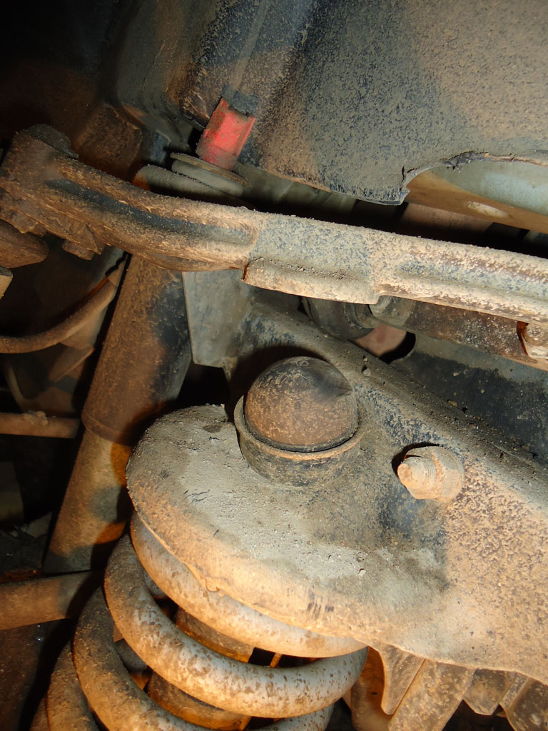

Добавлено спустя 1 минуту 56 секунд:
Новое расстояние до отбойника при имитации лифта 2 см к стоку.

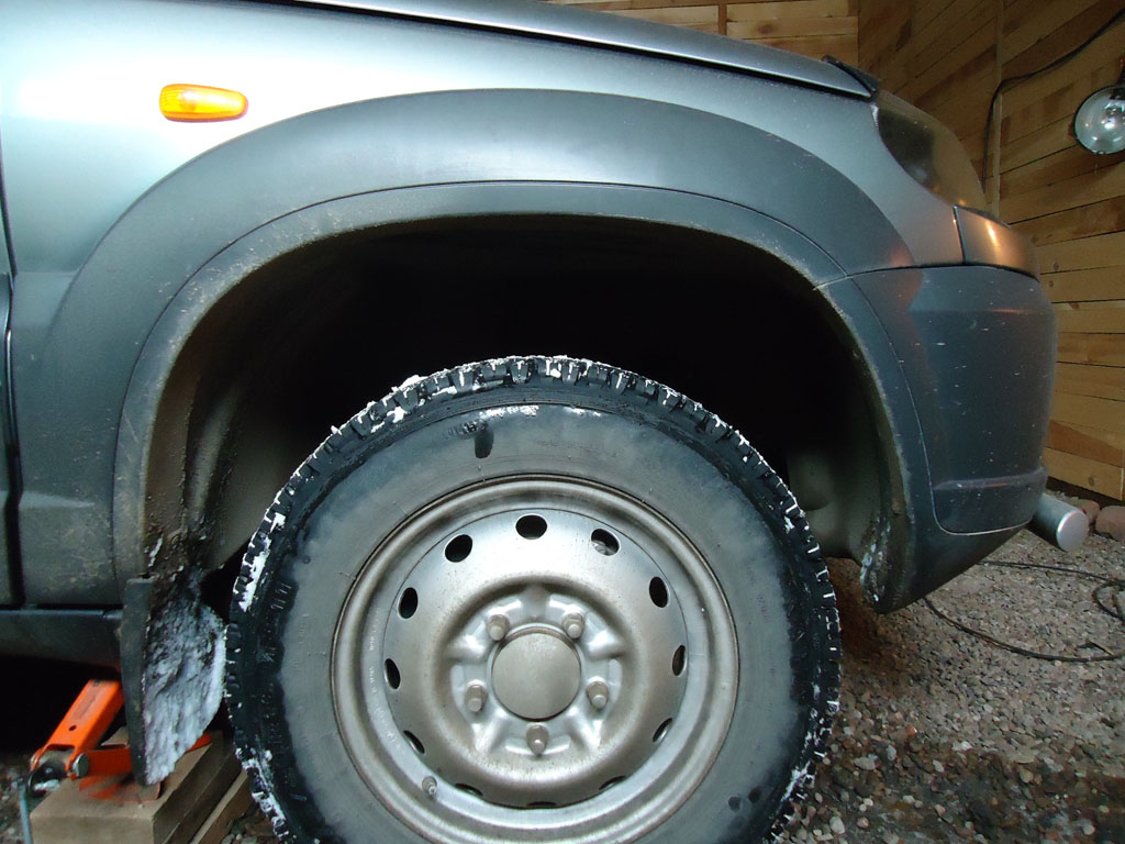

Вложение:
4.jpg [ 123.7 КБ | Просмотров: 3844 ]
Комментарий к файлу: Имитация домкратом 43 от верха и 48 от центра
3.jpg [ 175.8 КБ | Просмотров: 3847 ]
