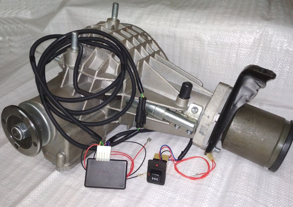

Новый вариант принудительной 100% блокировки дифференциала редуктора переднего моста с электромеханическим включением "УльтраБЛОК" от ООО "Партнёр" г. Тольятти (разработчик и изготовитель ЭПРК-10). Стоимость установки на РПМ заказчика 16800р. (без учета стоимости короткого внутреннего ШРУС).
Подробное техническое описание и принцип работы на видео https://www.youtube.com/watch?v=_qxi62H2n7Y&t=6s
На фото РПМ для LADA 4x4, но на ШевиНиву также ставили, на видео она есть.
Комментарий к файлу: Комплект УльтраБЛОК установленный на РПМ

мне кажется или основной элемент - муфта - изготовлен из наружней обоймы какого то подшипника?
"муфта из блокировки Нивской РК". Вроде неплохой вариант для лайта. Вот тока нафига принудиловка в лайте?)

@Glu777 , нивовская муфта с проточкой под вилку, емнип. А тут на 4:40 проточек нету. или это демонстрационный вариант.
В Ниве на муфту воздействует фактически рука водителя (через рычаг, шток и вилку), здесь введен исполнительный механизм с пружиной. который одним концом закреплен на штоке мотор-редуктора, другим - на этой самой муфте. Как именно закреплен - не показали.
ИМХО, конструкция грамотная, но очень высокие требования к точности изготовления и прочности дополнительных деталей - они из-за ограниченного места в картере весьма миниатюрные
он говорит, что доработана по размеру. Видимо, проточена.

в српм встанет?
в српм встанет?
Нет, только в алюминиевый корпус.
Даже сток лайт ШНива король бездорожья для пузотерок, а с нашим УльтраБЛОКом водитель будет чувствовать себя ещё увереннее, при этом не потеряет в управляемости как с самоблоком и не получит гемор как с пневмо включением.
И у меня вопрос: А какую из продаваемых принудительных блокировок РПМ Нивы вы считаете для харда?
@carmack , На видео действующий вариант, это стандартная муфта блокировки РК сточенная до глубины паза. В стандартной муфте паз нужен для переключения вилкой, у нас переключение происходит за внешние боковые грани, поэтому паз нам не нужен и мы его стачиваем для уменьшения габаритов.
Всю мехобработку мы делаем сами, у нас свои токарные и фрезерные чпу автоматы, зуборезный станок, даже затыловочник свой и др. оборудование, которое позволяет делать высокоточные детали, а главное достигать отличной повторяемости.
Прочностной расчет силовой части показал, что самое нагруженное соединение - в шлицах гранаты и шестерни дифа (тех которых 24шт., кстати из-за этого их и увеличили с 22шт в 213, до 24 в 214 редукторе) В конструкции УльтраБЛОК мы сохранили характеристики этих соединений, так что прочность нашей системы не ниже прочности стандартного 214 РПМ.
Получит проблемы с электро-включением :smile_bigsmile: У пневмы трубки замерзают, у электро окисляются контакты, не надо переоценивать надежность своей системы.
Даже не смешно слышать такое от разработчиков, такие бредни присущи недобросовестным продавцам обычно!
