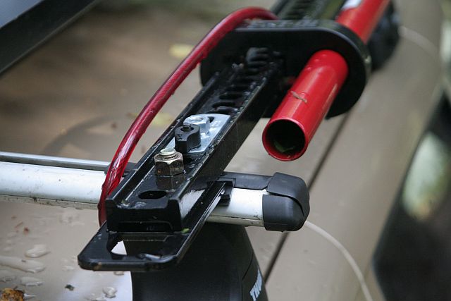

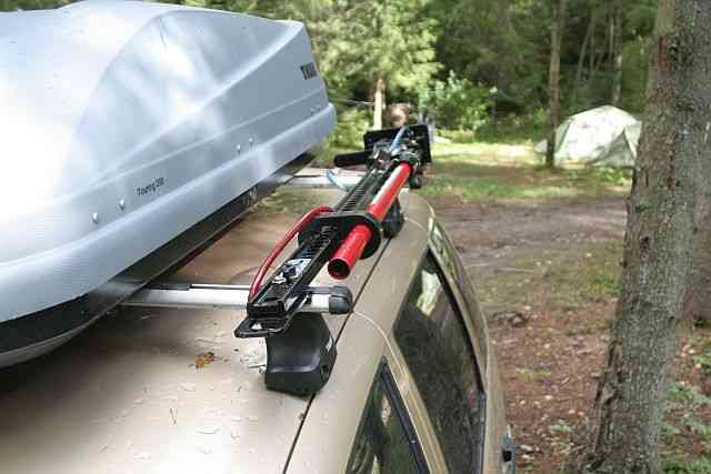

Купил перед поездкой данный девайс. Времени было мало, инфы ещё меньше.
До Питера домкрат доехал в машине, а далее был закреплён на Тулевских поперечинах с помощью железных пластин (по идее сами пластины должны были быть крепежами, но по стечению обстоятельств скобы не подошли), болтов с Т-образными шляпками (входит в состав Тулевского крепежа для лыж) и барашков, (но необходима контр гайка сверху барашка, так как разбалтывается - на фотах нету). Для подстраховки всё дополнилось двумя велозамками.
Всё оное было для транспортировки. По лесу и тд. можно крепить всё на одних барашках. В разработке крепёж по немного другому принципу, жёсткое крепление пластины с приваренной гайкой вдоль самой дуги.
В обратку до Москвы Джек доехал наверху без происшествий
